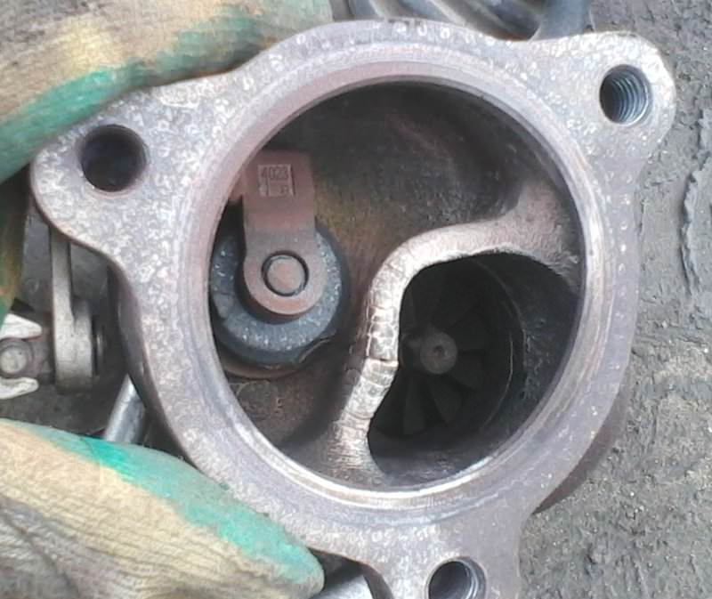

    Вопрос любителям гаданий .
    Иногда имеется дым при "утреннем" (в смысле после стоянки 6 и более часов) запуске, отличный такой дым - синий и густой . Появляется спустя около минуты после заводки и где-то через минуту прекращается, то есть в цилиндр(ы) откуда-то заходит порция масла, прогарает и более не появляется. И периодичность появления бессистемная - когда 2-3 недели заводится "чисто", а когда 2-3 дня подряд и затем опять пару недель "тишина". Специально спровоцировать косяк не получается: пробовал и перед стоянкой крутить движок, и наоборот - почти не крутить и не газовать, на ходу дыма нет совсем ни при каких условиях и концы выхлопных труб идеально сухие, таким образом "любимая" причина в виде колпачков и разбитых направляющих клапанов здесь не подходит. Уличная температура за время наблюдения сильно не менялась.
    В поисках масла снимал сапуны с ресивера и воздушный шланг с поперечной трубы перед интеркулером, сапуны совсем сухие, а во впуске на стенках есть небольшой масляный налёт, однако ничего похожего на океан нету.
    Общий масложор составляет порядка 700 г на 9 тыщ, так что косяк жить особо не мешает, но в то же время когда проявляется - сильно меня позорит и надо как-то от него избавляться.
    Подозрений у меня 2:
    1. Вентиляция картера. При сборке движка (~12 тыщ назад) она промывалась (кроме клапанов 058 905 291, которые я не трогал), но гарантий что там всё идеально нету.
    2. Турбина. Она JPGroup (по-возможности я её, само собой, поменяю на нормальную) и хоть болтанки вала с крыльчатками нету, есть другие дефекты:
    то есть корпус подходит к концу и перепускной клапан перекрывает перепуск очень слабо, следовательно исключать какие либо невидимые проблемы (например тот самый периодический заброс масла в выхлоп) тоже нельзя.
    Кто какие ещё варианты предложит?
    B5 седан, 1997 г., 1.8T AEB, ручка DHW, 1BB, газ.

    На холодную - обычно колпачки.
    B5+, 2004г., AWT, мкпп, чип
    Обычно - да, но тогда бы дымило при каждом запуске. И заодно на ПХХ, а тут специально сбрасывал с ~5500 до 2000 с последующей тапкой в пол - и хрен там, ни намёка на дым.

    На Маздах 90х, начала 2000х годов частая проблема с такими же симптомами имеется... Обильное дымление именно при первом прогреве. При этом у многих владельцев по их словам не наблюдалось существенного масложора...
    В большинстве случаев проблема из-за износа маслосъёмных колец и калпачков клапанов.
    На Маздах проблема дымления устранялась капиталкой лайт так называемой... В инете к сожалению закрылся форум мазда-клуб.бу там очень много инфы было по этому поводу, да и вообще всего много полезного...
    П.с. на моей прошлой Мазда 626 не было проблем с дымлением, хотя масложор был приличный помню, аж на насадке выхлопной образовывался маслянистый налёт. Однако заметил в последнее время владения небольшой сизый дымок при прогреве... возможно это было начало, но масло она кушала за долго до этого...
    Человек решил проблему, а причина была ...
    https://www.drive2.ru/l/7709252/
