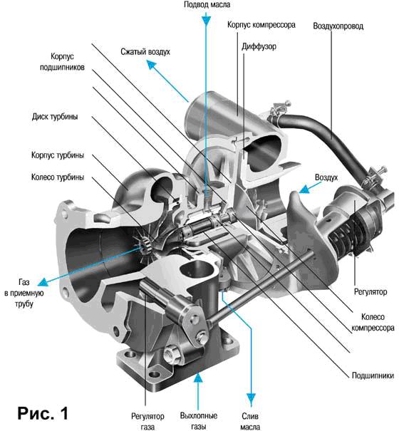

    Цитата Сообщение от semka189 Посмотреть сообщение
    да это масло, предполагаю турбину на разборку.
    Люди добрые, просветите пожалуйста как вообще попадает масло в турбину ?
    Каким образом ?

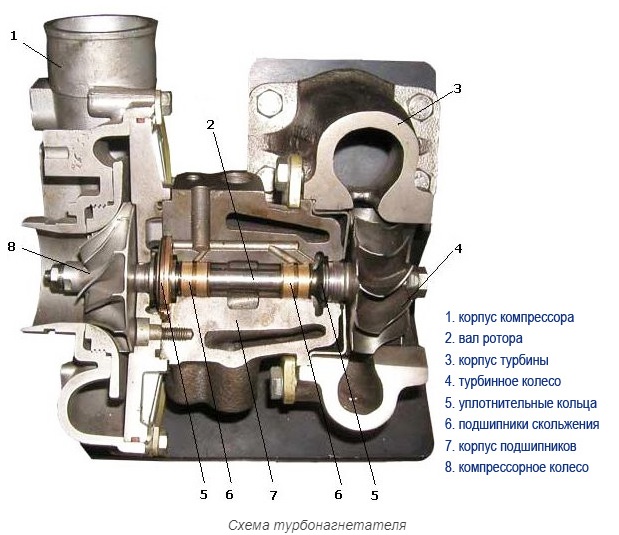

    Каким образом ?
    Масло подается между подшипником и корпусом компрессора под давлением (в нашем случаем это все дело в картридже турбины)
    Но на этой схеме лучше видно кольца уплотнительные и подшипники скольжения. Они вроде из бронзы делаются. И четко виден масляный канал.
    Если эти колечки бронзовые изнашиваються, то есть появляется осевой люфт, он не допустим, тогда через кольца масло уже поступает во впуск.
    Радиальный еще допускаеться, вроде до 1 мм.
