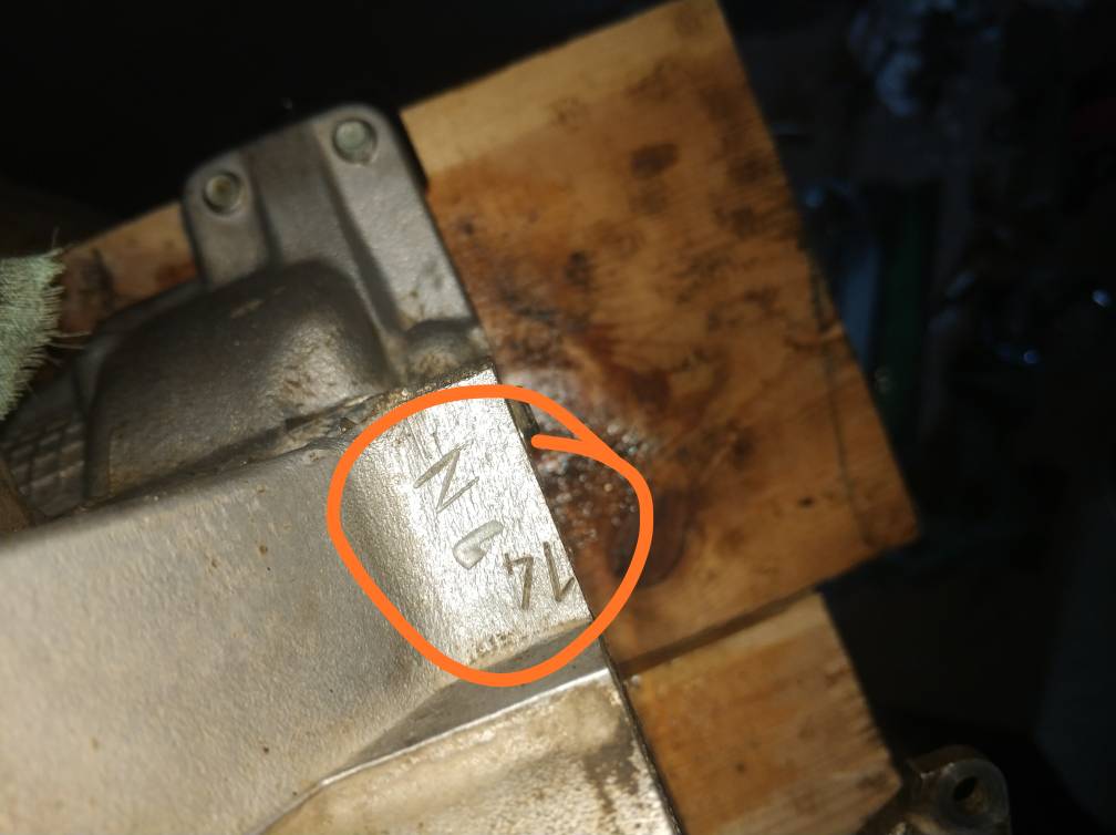

    Други! Отколот кусок постели распредвала, кусок этот в ГБЦ не нашел, а это значит что езжу так как минимум с 2013 года, в ГБЦ полез так как слизало ремень ГРМ, собирать как есть? Или искать голову?
    Отправлено с моего MI 6 через Tapatalk
    На фото фигня полная , постель следов выноса материала не имеет, собирай и даже не думай , мелкие царапки это следы грязи из масляного канала ...

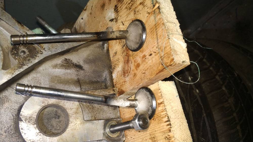

    Смущает меня отколотый кусок- буду искать ГБЦ, без машины никак-поэтому буду собирать. Имею на текущий момент такие 2 клапана, остальные вроде норм, вопрос как то можно проверить клапана на "ровность" все равно ГБЦ менять... Когда рассухаривал только штук пять нормально сидели, остальные снялись магнитом которым сухари доставал (

    Цитата Сообщение от id48 Посмотреть сообщение
    Из 20 клапанов "на глаз" загнуло 2, остальные вроде норм, есть способ проверить их?
    Проверять поперечный люфт клапанов. В талмуде есть пределы. И опрессовка ГБЦ. Покажет как держат клапана. И после погнутых клапанов, перед установкой лучше проверить геометрию ГБЦ, притереть клапана, заменить МСК. Возможно потребуется замена втулок или клапанов.
    Сделать это могут на специализированных СТО по ремонту ГБЦ.
    В прошлый раз когда ремень рвало,
    При всем моем уважении к Диме, я бы такую ГБЦ себе не поставил. Тем более, что у тебя уже второй раз гнет клапана. Возможно причина в том, что клинил РВ. По фото, от отверстия подачи масла в первую постель есть глубокий след в обломанную часть пастели. Это значит остальная часть пастели будет в режиме голодания. Может в этом причина задиров.....
    Ищи другую ГБЦ. Имей ввиду. Что бы не говорил продаван, имей при себе набор инструмента для снятия шкива РВ (простейший стопор), головки для его откручивания, снятия бугелей. Бугеля разложить в том порядке как они стояли на ГБЦ. достать гидрики и тоже разложить в том порядке как стояли. поднять РВ и посмотреть состояние пастелей и шеек РВ.

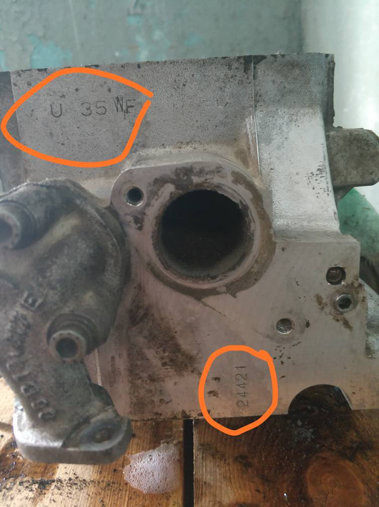

    Смотри на торцы ГБЦ. Если увидишь на месте тройника ОЖ и под датчиком РВ выбитое цифры, значит ГБЦ уже ремонтировалась. Как миимум притирались клапана и ГБЦ шлифовалась. На шлифовку то же есть контрольный размер. Высота ГБЦ. Раз шлифанули, второй раз может не хватить.

    По умолчанию Тема разноплановых вопросов: технический флуд - 2
    Ты про эти цифири
    Ты про эти цифири
    Да. На моей ГБЦ было чисто. Мастер приемщик при мне кувалдочкой набивал. На б/у ГБЦ один номер уже был. Что означало - ее уже ремонтировали. Номер выбивают по номеру заказа.
    Проблема в том, что биты, которыми набивают номер лежат на столе приемки. Любой слесарь может подойти, взять нужные биты и в укромном уголке набить номер моего заказа на убитой ГБЦ, а мою забрать.

    Блин, это чё значит три раза мне башку уже чинили?

    Цитата Сообщение от SerG_MSV Посмотреть сообщение
    Можно так же в укромном местечке на ГБЦ выбить какие либо символы перед сдачей её на ремонт
    Так это фото моей ГБЦ))) так что она помечена будь здоров

    id48, я бы попробовал самыми простыми способами - намажь пастой для притирки, повращай клапан, потом смотри поверхность седла и самого клапана. Там, где матовое - контакт есть, где осталось блестящее/черное, контакта нет.
    Если на клапане с одной стороны матовое, с другой совсем глянцевое, значит он гнутый и в мусорку его
