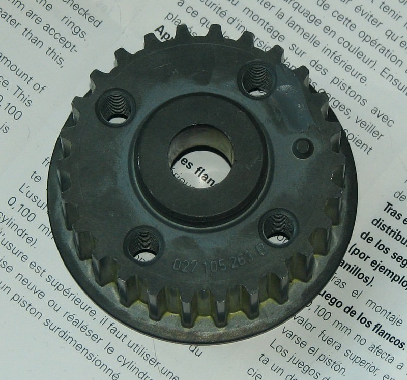

    Шпонка ещё гуд
    Шпонка хоть и гуд, а вот рабочая поверхность закончилась. И ремённой стружки уже много, так что шестерню меняй.

    -Viewer-, из приличных шестеренок только оригинал? На рапредвал вообще цена не радует =(
    Их обычно не бывает неоригинальных . В качестве Феби и Топрана продаётся оригинал с запиленной маркировкой.
    Вот моя:
    производитель неизвестен (продавалась "вразвес" ), но от оригинальной она вообще ничем не отличается, специально долго сравнивал.
