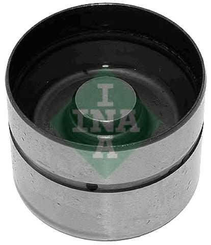

    А я сегодня отвез на СТО обе ГБЦ. "Новую" б/у и свою.
    Два клапана торценули за минут двадцать, пока я покурил Тут я напомнил, что клапана не держали бензин. Два цилиндра я сам почистл один держал. Четвертый они проверили Впускной клапан пропускал. Вот тут минут тридцать его рассухаривали, чистили, может и потерли. А я на мониторе смотрел как ее носили с одного рабочего места на другое. Вобщем до конца рабочего дна мне ГБЦ вернули. Бесплатно.
    А мою ГБЦ взялись заварить, опрессовать, шлифануть, МСК и втулки по необходимости, клапана если надо притереть. Завтра позвонят и сообщат диагноз. Предварительно 178 руб. Если разделить на два, будет цена в амараканских рублях.
    Срок от трех дней до недели. Зависит как пойдет сварка. Подробно рассказали технологи. Варят сами. Сначала помоют, опрессуют, посмотрят куда трещина пошла. Потом, если ремонт возможен, фрезеруют трещину. Нагревают ГБЦ и варят. Дают ей остыть и снова опрессовывают. Если помогло, обрабатывают сварку, запрессовывают седла и.... Если опрессовка не пошла, опять фрезеруют трещину (глубже) нагревают и варят..... и так пока не заварят трещину. Интересно.
    Буду ждать хоть неделю и поставлю свою ГБЦ. Там и постели РВ РВ как новый, гидрики. Бугеля не перепутаны и гидрики стоят как надо, каждый где стоял.
    Но есть вопрос. Как залить масло в гидрик.
    Когда проверял и чистил седла от опилок, брал четыре своих гидрика, чтобы надавить на клапана. На впускном клапане два гидрика держали, а на выпускном один из двух медленно начал сдуваться - видимо выдавливало масло. Вот теперь надо заполнить его маслом. Коллега подсказал, что можно на часов пять положить гидрик в банку с маслом. Только не помню какой стороной. Как стоят на ГБЦ или перевернуть.
    На СТО мне подсказали еще способ. Там со мной уже здороваются. Отключают подачу топлива, искру и стартером гоняют, чтобы масляный насос закачал масло в гидрики. Интересно, конечно. Но мне не хотелось бы поймать встречу клапанов с поршнями, даже при работе стартера И выдавит ли воздух из гидрика масляный насос???

    ded_491, дед Василий, а зачем из гидрика удалять воздух? Крутанешь двигатель во время запуска, масло оттуда выдавит все секунды за 3-5. Поршни от этого не встретятся с клапанами, разве что гидрики стучать будут слегка.
    Когда покупаешь новые гидрики, они же без масла идут.
    А насчет сварки ГБЦ не знаю даже. Занятие это неблагодарное. Там трещины могут разойтись в такие места, где уже не заварить.
    Привет! Клапана с поршнями не встретятся. Просто пока пустые будут злостно стучать. Если делать как я описывал выше, то ничего стучать не будет. Конечно их нужно класть рабочей частью (ну где рв трет) вниз и заливать их доверху. Можешь еще и масло подогреть немного градусов до 50, чтобы пожиже было и проще протекало. Нажимать на них (на штырек который нажимает на клапан) можно обычной отверткой и соответственно они (гидрики) должны лежать в масле. Кстати их и хранить их так же надо (днищем вниз и в масле).
    VW Passat 1.9 TDI AVF 2003 г.в..VIN: WVWZZZ3BZ4E163948. Надо стараться жить, а не существовать!!!!!!!
    А ничего что заборное отверстие у них сбоку и заливать снизу бесполезно от слова совсем, т.к. компенсатор в стакан вставлен почти что герметично?
    P.S. Чтоб не выглядеть голословным:
    это INA 420 0043 10.
