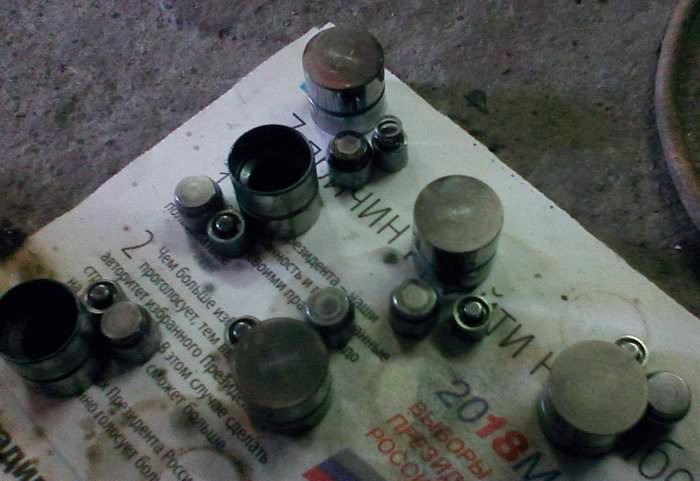

    Положи их в масло полностью утопив. Лежать должны часов 5-6. После этого не вытаскивая из емкости понадавливай на штырек который в центре чем-то типа отвёртки чтобы их прокачать ну разиков по 10 на каждый. Должны после этого начать нормально работать. Если нет-только замена, никакое мытье не поможет. Разбирать не советую. Да и новые стоят не очень дорого.
    да вроде народ спокойно разбирает их , моет , и собирает , прокачивает , и они работают . просто скажи дофига их )))
    а вообще , когда снял , надо их на вверх ногами ложить для хранения , и лучше залить маслом . тогда ничего не продавливалось бы , достав , воткнул , собрал . поехал )))
    даже скажу так , я когда капиталил мотор , хотел гидрики разобрать и промыть , почему то ... но когда собирал голову , глянул сколько их штук то , ужаснулся , и отставил это дело , короче , схалявил ))) вот уже после ремонта 27тык проехал , а весь пробег 387ткм на родных гидриках , и ни один не тарабанит )))
    VW Passat GLS 2004 1.8T AWM МКПП 2штуки одинаковых)))
    Ничего в разборке страшного нет:
    только немного грязноватая работа и главное ничего не растерять .

    Название: 2018-11-13 16.47.06-2.jpg
    Passat B5 седан 1998г, 1.6 AHL, мкпп, люк, кожа, жопогрейки
    Touareg GP 3.0 tdi пневма, люк, кожа, алькантара, память сидений...

    Цитата Сообщение от B5+Driver Посмотреть сообщение
    надо микрометром мерить распред , а нутромером отверстие .
    либо есть такая штука Plastigage ... мягкая пластиковая волосина , рассчитанная . её ложат между распредом и крышкой , зажимают с нужным моментом , снимают . волосина расплющивается по валу или по крышке , в комплекте есть линейка , по которой сравнивают ширину расплющенной полоски и смотрят какая толщина соответствует этой полоске .
    главное навести фаску , а потом , как говорят мотористы , "Пришлёпается" )))
    Есть еще специальный пластилин. Положил кусочек на шейку, зажал с должным усилием, потом снял и посмотрел по таблице насколько расплющился. На Ютубе наблюдал. А вообще нужно сначала проверить биение рв, а уж потом проверять зазоры. Втулки клапанов можно проверить только на рассухаренных клапанах.
    VW Passat 1.9 TDI AVF 2003 г.в..VIN: WVWZZZ3BZ4E163948. Надо стараться жить, а не существовать!!!!!!!

    да не надо выдумывать ... хорошая паста для притирки , и палка с присосками ... отлично всё делается ручками ... не надо лениться !!!
    и фаска 3-4мм это слегка дофига ... вроде не более 2мм .
    Цитата Сообщение от -Viewer- Посмотреть сообщение
    На ходу, естественно. Где-то есть дырка, через которую разрежением в салоне затягивает выхлоп. Но это полбеды, с открытыми окнами я почти не езжу, вот когда дороги начнут поливать адской жижей - начнёт втягивать ейную взвесь, которая растворяет машину, следовательно до наступления холодов этот гадский всос надо найти и победить .
    ты повторяешь мои грабли )))
    я год искал эту проблему .... переварил просекающую гофру , заменил прогнивший хомут ... а всё равно воняет , в салоне газовая камера когда окошко приоткроешь )))
    всё оказалось банально просто ... когда засовывали домкрат и ключи в левую нишу в багажнике , просто выдавили хлопушку в бампер . образовалась дыра ... а там рядом и выхлопная ))) задрал обшивку в нише , полез рукой в дыру , и нашел в бампере свою решётку . отмыл . но что бы поставить нормально назад пришлось снимать бампер . заодно там надо защёлки отогнуть , что бы чётко защёлкивалась . можно даже на герметик прилепить .
    А полез я туда по другой причине ... в нише набирается вода в дождь ... да , текло через дыру от хлопушки , плюс наверно слив от люка пропускал ... всё устранил ... а блин всёравно немного водички собирает , но уже правда не так много ... зараза , приходится ключи в целофановом пакете складывать )))
