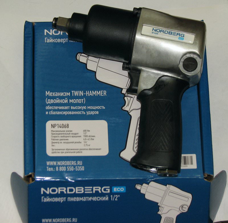

    Теперь загорелся купить ударный гайковерт
    Нужен компрессор хотябы двух поршневой, ресивер литров на 100 минимум , шланг 10мм внутренний диаметр , ну и сам пистолет если крутить много нужен не фуфло,
    кингтоник у нас что -то типа этой модели P33411-040B
    для одной машины покупать не рационально... без нормального компрессора и лубрикатора нормально крутить не будет

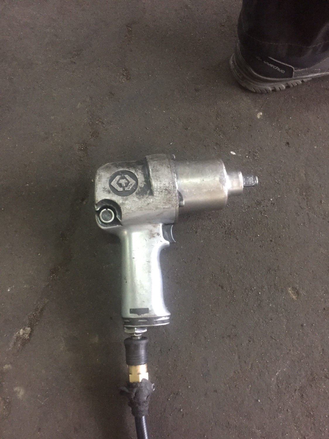

    Теперь загорелся купить ударный гайковерт.
    У меня вот такой:
    для ремонта легковой машины его за глаза (а крутить болты распредвала и колена пойдёт и самый дешёвый безымянный), компрессор годится хоть самый простейший с бачком на 24 л, хотя чем больше - тем лучше.
