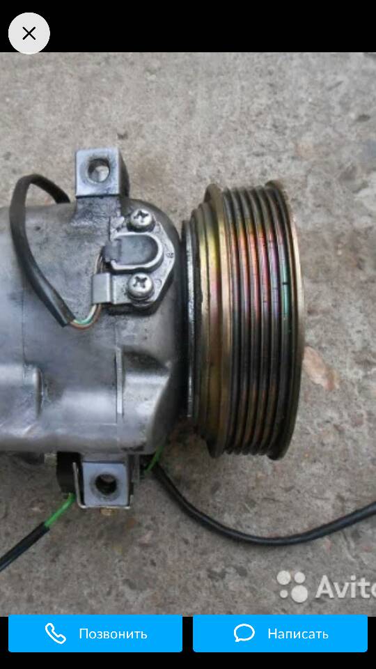

  4. #37204
    Passat Аватар для ra6fvh
    08.08.2017
    1,400
    Получено: 113
    Всем привет, скажите пожалуйста, это перегретый шкив компрессора (цвет синеватый ) или он новый такого цвета? Хочу купить данный компрессор б.у, но цвет шкива оч смущает
    Отправлено с моего SM-G900F через Tapatalk
    Volkswgen Passat B5 variant. МКПП 1.8t ANB 1999г.в Немец
  5. #37205
    Polo Аватар для dvv3370
    08.11.2014
    Ковров
    400
    Получено: 89
    Отправлено: 141
    Ремешок буксовал.
    Б 6 седан BVY автомат
