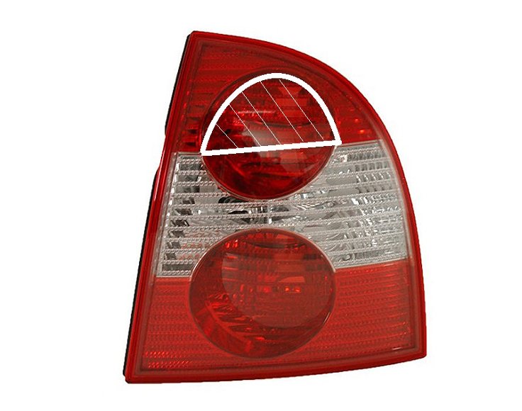

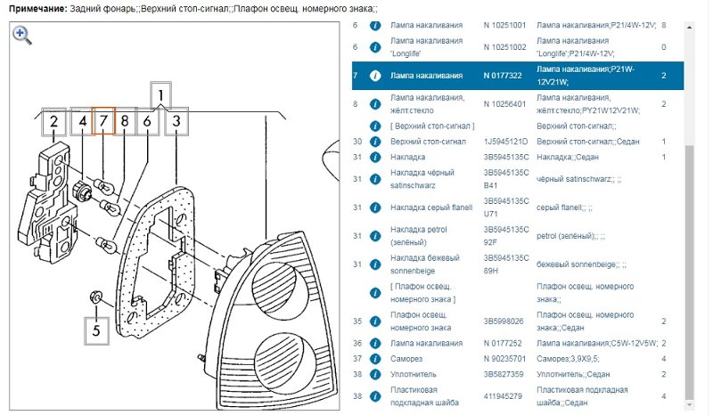

    Ребята, не могу понять.
    У меня не работает частично верхняя часть фонаря, там белым заштриховано:
    То есть габарит не работает, а стоп работает.
    Мне надо купит номер 7 по схеме? Но в описании пишет одноконтактная.
    Или все таки номер 6 - она двух контактная.
  19. #37159

    На стоп и габарит идет двухконтактная лампа. Причем верхний штырек идет со смещением!!!

    проще вытащить и посмотреть, можно прям у магазина.
