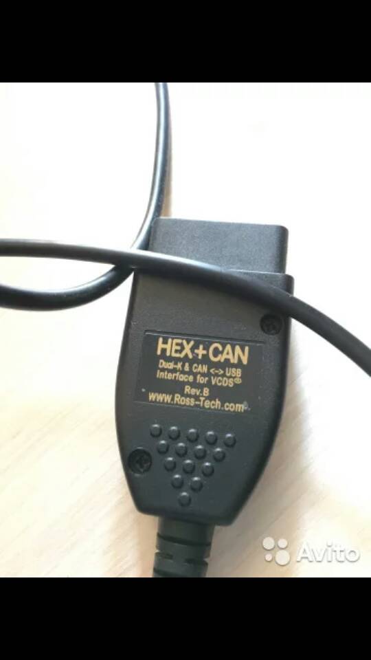

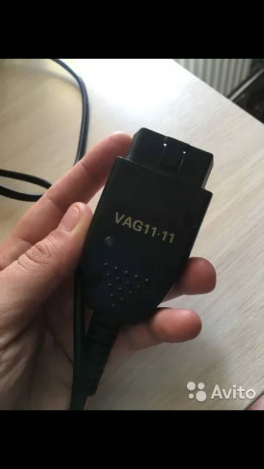

    Людии добрые подскажите, такой шнур целиком будет работать с b6 ? Кодирование адаптация?
    Будет, но если есть возможность взять посвежей, бери. Может тебе через пол года другую машину захочется

    Да я уже кучу форумов порылся, заказал свежее и тот который шьётся без программатора
    Отправлено с моего SM-G900F через Tapatalk
    Будет.

    Спасибо! Я уже с Али заказал последнюю версию vsdc
