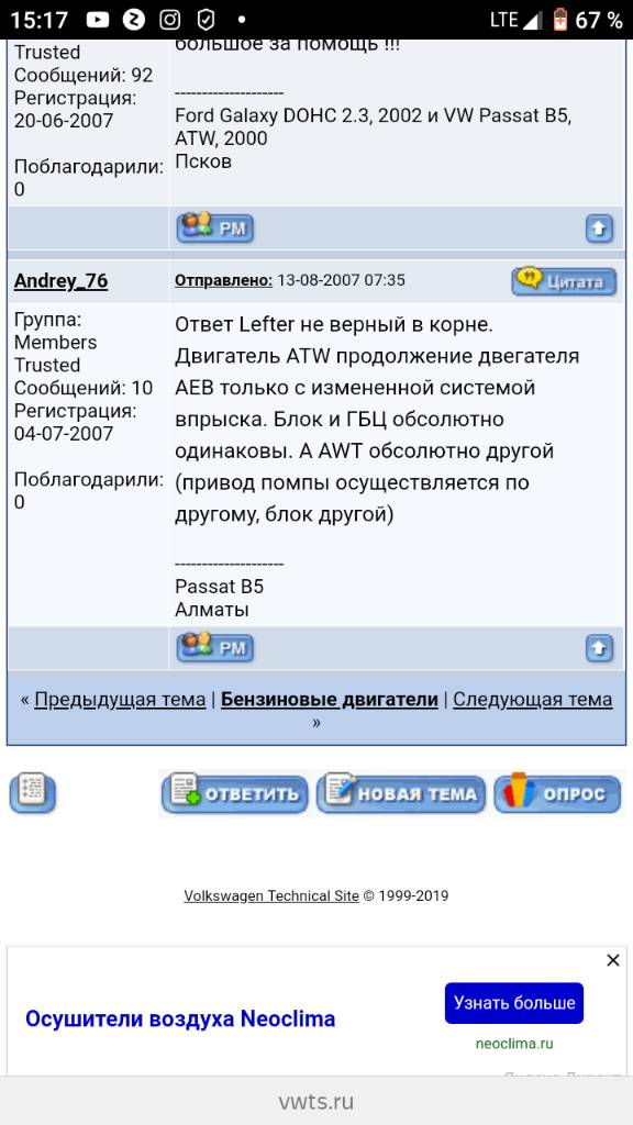

    Softik, По вину в ЕТКЕ все пробивается.....
    , VAG COM
  2. #36922
    Polo Аватар для Softik
    10.07.2017
    Россия Самарская обл. г. Отрадный
    293
    Получено: 24
    Отправлено: 63
    fibonathi, WVWMA23B7YE312466 вот вин,у меня не бьёт....
    Passat b5+ azm 2.0, механика, 2001 год VIN: WVWZZZ3BZ1E079447

    Цитата Сообщение от Softik Посмотреть сообщение
    WVWMA23B7YE312466
    Это европеец, 150лс

    Цитата Сообщение от fibonathi Посмотреть сообщение
    Это европеец, 150лс
    американец!!! там даже крышка багажника под номерок маленькая, и чтоб движок запустить на сцепление нажать надо!и панель в милях! и градусы в фаренгейтах

    Softik, По ВИНУ - европеец, а кто там и куда Вин переварил разбирайся...
    У европы 4-6 символы - ZZZ.
    ВИН - американский.

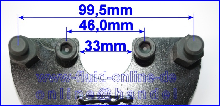

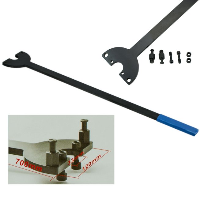

    Ребята, кто подскажет размер от центра до центра отверстий на шестерне коленвала.
    Надо приспособу сделать для стопорения
    Вообщем кому надо вот (Инструмент VAG 3415 T30004)
    Только для чего крайние болты не знаю.

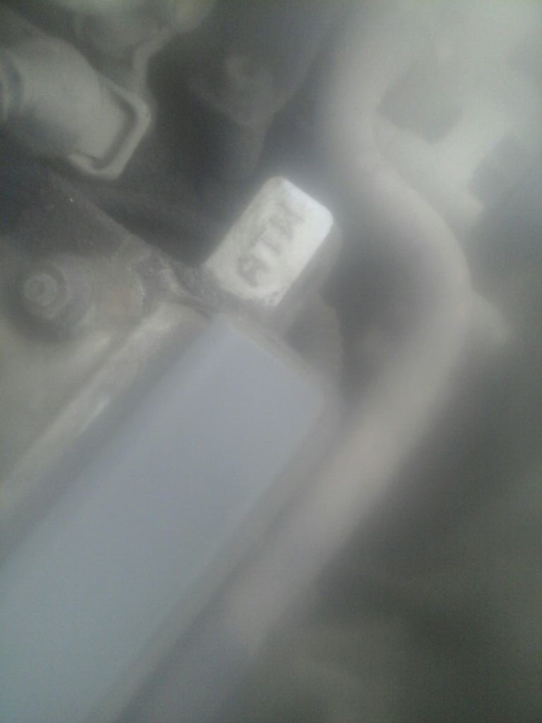

    Итак тестю сказал куда смотреть ,итого он мне отправляет фото ,нашол инфу по нему,ребят ,инфа верна ?

    Softik, Если у тебя ATW,2000 года
    ремень -b058 109 119C, Z=153
    ролик натяжителя - b058 109 243E
    демфер-натяжитель - b058 109 479B
    помпа - b026 121 005L(нужно уточнить!!!!!!!)+ прокладка+уплотнительное кольцо.

    fibonathi, Спасибо большое!!! Разобрался я в ETKA как в ручную без подбора по вин искать, помпа верна! только произошла замена артикула производителя на 050 121 010 CX а потом снова замена артикула на 050 121 010 CV ))
    И ещё кое что не хватает в списке
    Ролик обводной ремня грм - 058 109 244
