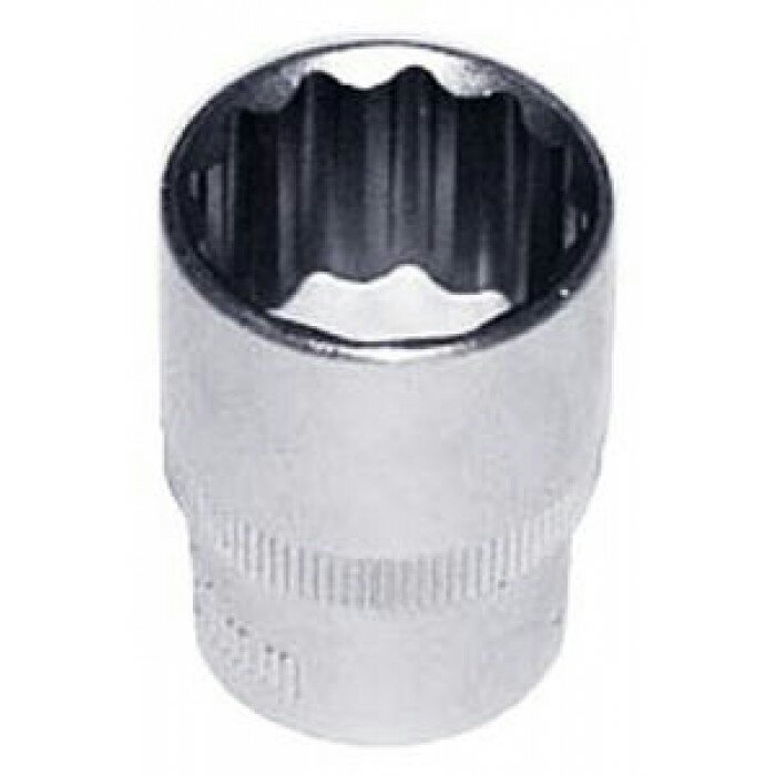

    Общий привет коллеги . Хочу снять рейку. Может кто нибудь покажет картинку ? как выглядит головка с 12 гранями на 10 ..та что под болты звездочки....те что идут на крепеже ? Туплю что то

    Обычная многогранная головка на 10))) как накидные многогранные-рожковые

    Тоесть на 10 это внутренний диаметр типо как обычный болт на 10 ? просто в магаз заехал мне одни говорят тебе надо сплайн Название: 11b20b21-0416-11df-94a9-0015175303fd (1).jpg

    другие кричат торкс..боюсь что ты показал не то
    покажите головку которой снимали у себя рейку
    Беги из этого магазина!!!
    Тебе нужна обычная 12-ти гранная,типа вот:
    https://bovidix-russia.ru/product-ca...1-2-12-granej/
    Ну раз так....попробуем сегодня..
