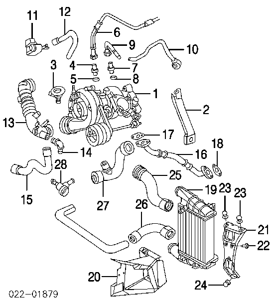

    Ребята, привет. Сейчас в гараже. Кто помнит, колечки на штуцер подачи масла в турбину и антифриза надо туда или нет? У меня без колечек.
    Имею ввиду что под самыми штуцерами есть кольца, а вот под гайками накидными нету ни для масла, ни для антифриза.
    Причина нашлась. Прорваться шланг под теплоизоляцией.

    надо туда или нет?
    вроде, нет...

    Гуд. Спасибо. Успокоил. В ельзе вроде есть картинка там по два колечка нарисовпно.
    временно соедини трубкой какой-нить... с хомутами и пр.
    там по два колечка
    там уплотнение должно быть на самих гайках... не отдельная деталь...
    эти фитинги сразу идут с уплотнением.
    в гаке на трубке шар должен быть,самоуплотняющийся узел при затяжке

    Там нету масла. У меня там все антифризом залито)
    Я 1,5 см отрезал, где порвалось. Длинны шланга хватило.
    Есть там шар) все норм.
    Я уже в город ездил. Приехал домой. Все сухо - и под капотом, и под машиной.
