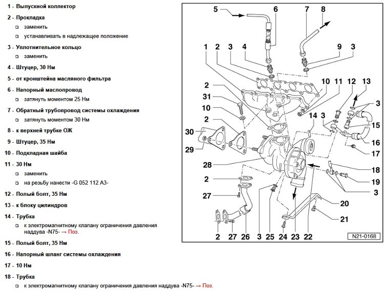

    Всем привет. Кто помнит на сколько там штуцер в позиции 9 ключ/головка чтоб открутить?
    Надо колечко поменять (поз. 3)
  16. #36536

    позиции 9
    sanyoua, ОЖ обратка? На 19 ключ...
    маслоподача - 13
    маслоподача - 13
    Да. Спасибо.
