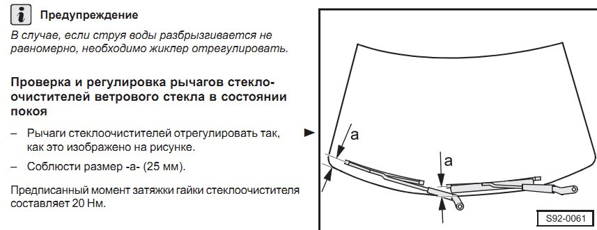

    На фото - неправильно.
    Смотри номера на поводках. Водительский - нечётный, пассажирский - чётный.

    Цитата Сообщение от kozychev Посмотреть сообщение
    А как должно быть. На фото стоят неправильно?
    примерно так
    floyd,

    примерно так
    floyd,
    Во спасибо, завтра сварю съемник и поставлю как положено.
    примерно так
    floyd,
    На фото длинный поводок у пассажира, а у меня наоборот.
    Passat B5+ AWM(1.8Т),170лс,АКПП. 2002. ГБО BRC,Vag-Com 409.1,Elsa,Кожа,Люк. Александр.
    у меня наоборот.
    стекло меняли?
    и забыли, как стояли поводки...
    Проверил сегодня поводки дворников, стояли наоборот. Выставил по мануалу. Теперь водительский не выходит за стекло на стойку
