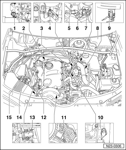

    Держи, изучай свой AVF:
    На вот, изучай:
    Схематичное изображение
    1 — Датчик температуры охлаждающей жидкости -G62-
    2 — Клапан системы рециркуляции ОГ (механический) с заслонкой впускного коллектора
    3 — Штекерное соединение для насос-форсунки -N240…N243-
    4 — Датчик температуры топлива -G81-
    5 — Датчик давления во впускном патрубке -G71- с датчиком температуры воздуха во впускном патрубке -G72-
    6 — Штекерное соединение для датчика Холла -G40-, для определения положения распределительного вала
    7 — Штекерное соединение для датчика частоты вращения вала двигателя -G28-
    8 — Блок управления системы непосредственного впрыска дизельного топлива -J248- с высотным датчиком -F96-
    9 — Клапан системы рециркуляции ОГ -N18- (электропневматический)
    10 — Датчик числа оборотов вала двигателя -G28-
    11 — Датчик Холла -G40- положения распределительного вала
    12 — Вакуумный блок для регулирования давления наддува
    13 — Электромагнитный клапан ограничения давления турбонаддува -N75-
    14 — Расходомер воздуха -G70-
    15 — Переключающий клапан заслонки впускного коллектора -N239-

    судя по картинке тут даже нет такого

    Ну там только на верхнем патрубке датчик давления наддува может быть.
    Вот такой?

    Ошибок нет по нему?

    ну ) ошибок тонна была но явно не связаны с ним, погуглила похоже на то что интеркуллер стоит с другого мотора ) вроде AWT
