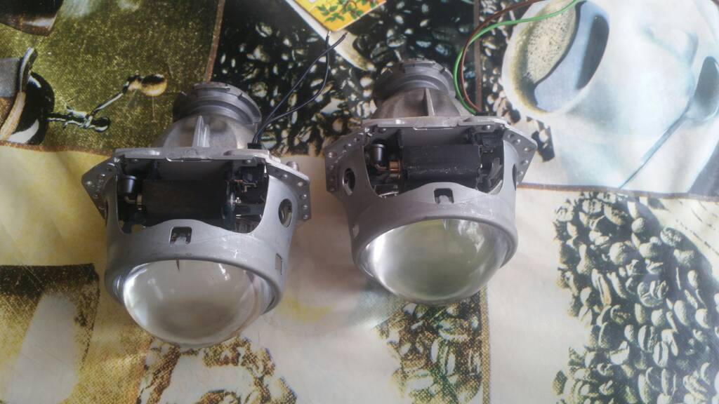

    Всем привет, вот ждут своей очереди апгрейд фар моих. Линзы Hella 3 от таурега 3"
    Подойдут в наши фары, уже узнал? Фотоотчет не забудь сделать, хотя бы простейший!

    Passat Аватар для ra6fvh
    08.08.2017
    1,400
    Получено: 113
    Придется засовывать, т.к купил )))думаю залезут,как сделаю, выложу)
    Отправлено с моего SM-G900F через Tapatalk
    Volkswgen Passat B5 variant. МКПП 1.8t ANB 1999г.в Немец
