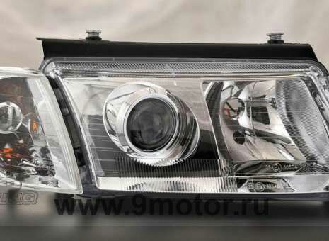

    Passat Аватар для ra6fvh
    08.08.2017
    1,400
    Получено: 113
    Всем привет, меня озадачила очень одна мысль- залезут ли линзы hella 3 3" вместо штатных 2.5" depo? и даст ли прирост света данная переделка? Фары стоят с завода с родным ближним ксеноном,но предыдущий поставил вместо hella , естественно depo
    Фары вот такие
    Соответственно дальний будет лупить в 4глаза, но я его использую очень редко. мне ближний хороший нужен
    Отправлено с моего SM-G900F через Tapatalk
