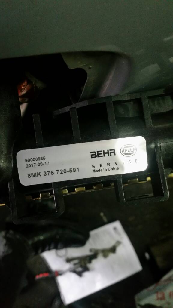

    Ох как я сегодня наёб.....ся с этим хреновым наконечником... Менял радиатор и сверху потекла струя из под него, какие я только резинки не подбирал, часа 3 мудохался ,все таки подобрал,кое-как зажал и защипил его,вроде не течет. Резинка старая усыхает и конус пластиковый уходит назад и получается негерметично сидит шланг на радиаторе
    Радиатор поставил behr-hella. Правда сделан в Китае, выглядит как-то дешевито, хотя на вес с родным примерно одинаковы. Посмотрим насколько его хватит.
    К стати,никто не скажет номер клипс,которые ставятся сверху радиатора ож и сверху в них вставляются пистоны, у меня на старом клипс не оказалось,пришлось фиксировать стяжками вокруг пистонов
    Если гордо написали, что в Китае сделали, значит побегает.
    Буду надеяться)))
