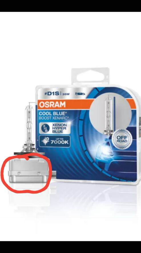

    Всем привет, а скажите, что за коробочки в комплекте идут с лампами Osram Cool Blue Boost D2S ? Это блоки розжига или что это?
    Это D1S лампа с блоком вместе идут.
