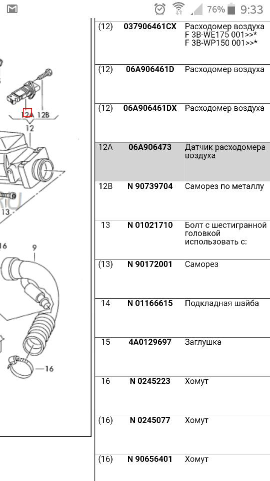

    ra6fvh, номер твоей бошевской вставки - 0 280 218 193
    Это та которая бьётся по vag 06A906473 ?
    ra6fvh, да.

    ra6fvh, да.
    Ну по ваг номеру он пробивается и стоит 6700 ,а по бошу нихрена. Я им написал, посмотрим ,что они ответят ,что взамен сейчас идёт
    Скорее всего идёт только с трубой в сборе.
    С тем номером, которые ты указал - 0280218032
    Труба в сборе по другому номеру бьётся, а то именно вставка
    А может зря мозги выношу? Просто сейчас на замену купил ngk 91609 по логам посмотрели,сказали на 20% где-то датчик завышает показания, расход немного увеличился, ниже 10 литров по городу выжать не получается,хотя раньше минимально 8 набирал. И при хх на только заведеном моторе в моментальном расходе показывает 13.6 литра. У кого сколько на хх показывает моментальный на 1.8т?
    По какому другому то?
    Именно по этому - 0280218032
    Извиняюсь,да, видимо в сборе,хотя именно на трубку всборе цена в 1.5 раза выше.
    К стати на оф сайте ngk пробился именно для моего двигателя и год выпуска авто тот именно датчик,который я взял
    https://www.ngkntk.com/ru/prilozheni...N5-D002P/8718/
    Странно правда почему погрешность такая
