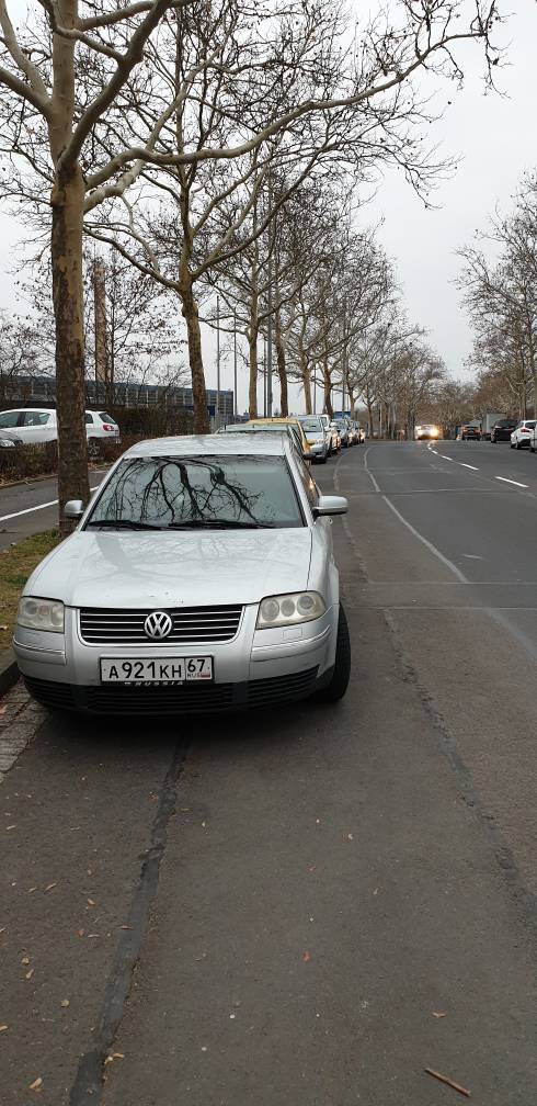

    Всем привет.Тут ко мне приехала моя бывшая машина,)) По иронии она никогда не ездила по Германии, а тут прикатила.
    Плохо стала заводится, при чем не всегда, как можно проверить что это насос или нет? Без приборов замеряющих давление.
    Может ли хватать давления на скорости, например на подьем, а не хватать на то чтобы завестись?
    Сейчас попробую ошибки проверить, може ДТОЖ мозги делает.
