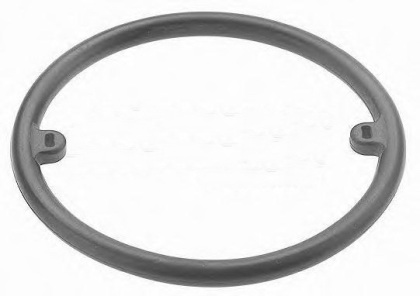

    вместо этой прокладки можно поставить резиновое кольцо от старого маслофильтра
    Привет, СереШка.
    В прошлом году покупал теплообменник на Шате-М. В комплекте было простое колечко без ушек. Потрахался я с ним. Пока ставишь на место теплообменник, кольцо сваливается. Хорошо эндоскоп был под руками, а так бы передавил бы это кольцо.
    На третьей попытке смазал кольцо густой смазкой (жировую не применять). Оно прилипло к теплообменнику, только тогда получилось установить.
    Ушки на родном кольце цепляются за шипы на теплообменнике и оно не падает. Но на Шате таких не было.
    Можно, но все же не стоит. Ушки нужны для того чтобы он держался на металлических выбоинах. Не представляю как нужно устанавливать это хозяйство с обычным кольцом без снятого впускного коллектора. Слетать будет

    ded_491, а в след. году еще и все мы
    не знаю, как на вашем 1.6, на 1.8Т легко без этих ушек ложится и они на фиг не нужны...
    ну вот... а можно было сразу
    Конструкция охладителя у нас не отличается, как и прокладка ушастая

    noxeone,
    и?
    зачем коллектор-то снимать!?
    точно так же буквой "Z" сворачиваешься и ручками...
    единственное - не перетянуть гайку... там на 20-25 Нм, емнип

    Не знаю как он у тебя держался, у меня на вымытом охладителе катался как по катку. Ушки то не просто так придумали немцы.
    Момент затяжки 25 Нм, верно
