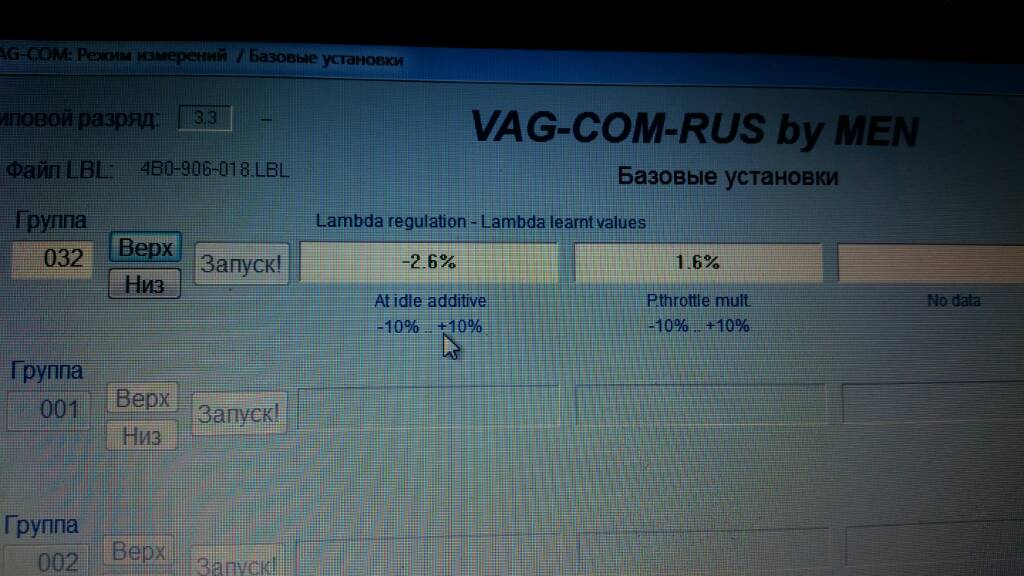

Кто скажет в 32 группе отклик ЛЗ при тесте 0,40. Тест ЛЗ проходит. Она живая у меня или наоборот мертвая? В окне написано от 0.5 до 2.5 диапазон должен быть

ну уже огонь. Но чистка датчика я почти уверен - это ненадолго. Сколько сталкивался с этим, чистка либо не помогает вообще, либо очень ненадолго, а потом еще хуже становиться. Так что просто купи новый маф. Только либо оригинал, либо именно тот, что в оригинале стоит.

Сегодня тоже проверил.
Аддитив 0.00, мульт +1.6

В 34 только вроде, но не суть. Указанный диапазон для другой лямбды. Если речь про машину в подписи, то у тебя до 1.0 допуск (далее ошибка вылезет), но, ИМХО, 1 это уже много, до 0,9 лучше

Да в 34, у меня значение при тесте 0.40
Значит лямбда живее всех живых получается?
Ещё вопрос ,у меня вставка дмрв bosch F00C2G2040. Так вот вопрос : по заменителям нашел вставку NGK 91609
Она точно ли подойдёт вместо боша? Стоит не дорого 2500р. Нжк вроде бы как не последняя фирма... А вставку саму родную найти не могу, loop maf0395 уже нигде не продают(а там как раз таки в наборе идёт родной бош) (((

Ещё покатался и более-менее стало
