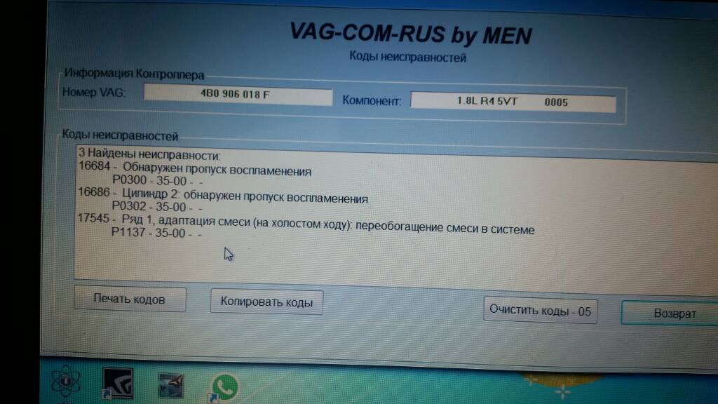

    Получено: 113
    Можно попробовать посмотреть состояние свечей. Может увидишь подкопченную.
    К сожалению твой ЭБУД не фиксирует количество пропусков по цилиндрам. Только тестирует состояние системы контроля пропусков в 28 группе.
    Можно посмотреть контроль детонации в цилиндрах. В 26-й группе выводится напряжение на датчиках детонации. Я не знаю время измерения, но может там будет заметно в каком цилиндре напряжение на датчике детонации меньше. Но попробовать можно. Осциллографом было бы лучше.
    26,0,Управление детонацией – Сигнал датчиков
    26,1,Сигнал датчика детонации,первый цилиндр,0.400 - 1.400 В,Если разность наивысшего и низшего значений датчиков детонации достигает 50%, следует проверить разъёмы на коррозию.
    26,2,Сигнал датчика детонации,второй цилиндр,0.400 - 1.400 В,На высоких частотах вращения и при высоких нагрузках сигнальное напряжение датчиков детонации может достигать значений вплоть до 5.1В.
    26,3,Сигнал датчика детонации,третий цилиндр,0.400 - 1.400 В,Если разность наивысшего и низшего значений датчиков детонации достигает 50%, следует проверить разъёмы на коррозию.
    26,4,Сигнал датчика детонации,четвертый цилиндр,0.400 - 1.400 В,На высоких частотах вращения и при высоких нагрузках сигнальное напряжение датчиков детонации может достигать значений вплоть до 5.1В.

    На втором цилиндре, и пропуски в 16 блоке замечает на 2цил. Но почему-то их не записывает в ошибки эбу. Везде 0(нули) а при троении во втором проскакивают цифры 1.4 ,2

    Лог снял по пропускам, кто что скажет?LOG-01-015-016-026.zip
    Отправлено с моего SM-G900F через Tapatalk

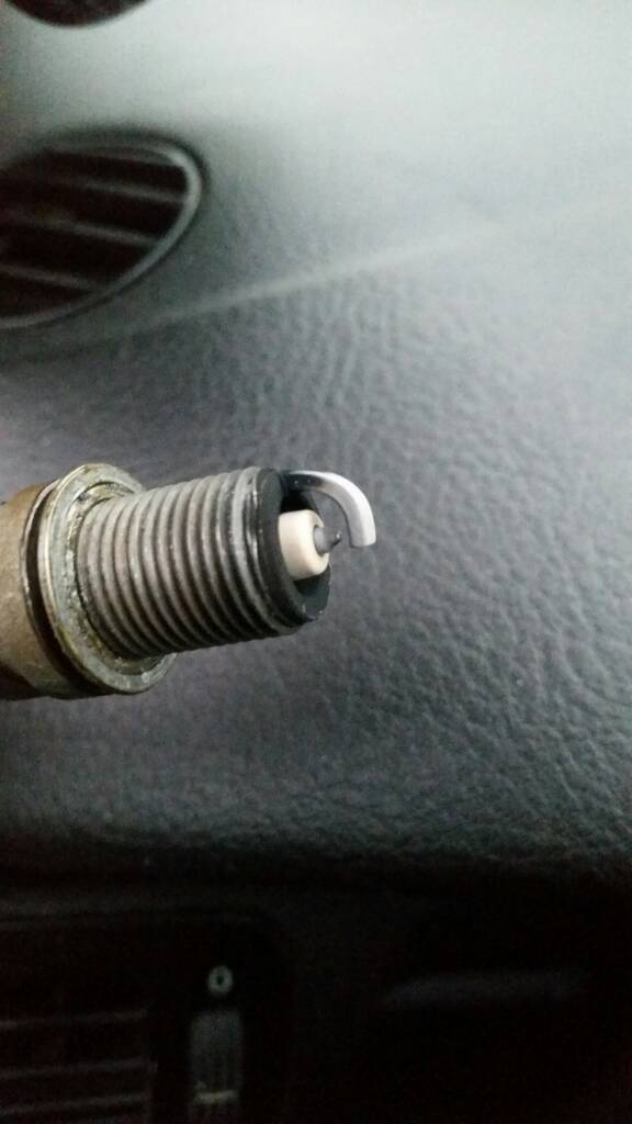

    Выкрутил свечу а она белая , этот чего?
    Что-то мне кажется,что форсунка мне мозги еб...т
    И вот повылазили ошибки ...
    Volkswgen Passat B5 variant. МКПП 1.8t ANB 1999г.в Немец

    ra6fvh, белая это от горения масла, к делу это не относится сейчас.
    Выкрутить надо все свечи и посмотреть чем отличаются. Та, которая будет сильно отличаться от остальных, в том цилиндре проблема
    Вообще надо смотреть что с 1 цилиндром. Может действительно компрессия упала от не правильно восстановленной резьбы

    Белая - от бедной смеси...

    Сука... Как это было бы не странно, оказалась свеча во втором цилиндре выё... Заменил на простую бош, троения пропали, как я не пытался двигатель нагрузить

    Это и есть опыт. Теперь будешь понимать что диагностику нужно начинать с самого простого

    Да я кинулся ,по советам ,что так мрут обычно катушки. Катушку купил новую, проблема не ушла. Потом почистил форсунки в уз ванне + сделал ключ который открывался с помощью генератора и открывал и закрывал с частотой от 15 до 50гц. И это не спасло. В процессе менял свечи местами , но на них я не думал,т.к чистил их в химии относительно недавно. Плюс не мог уловить в каком цилиндре пропуски. В общем решил я по пути заменить на простую свечу во втором цилиндре и вуаля...
