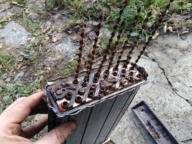

    Цитата Сообщение от razrus Посмотреть сообщение
    Под капотом оба горячие
    Привет. и у меня были оба горячие. Промывка не помогла. Промывал два раза кротом. Первый раз помогло но не надолго, все равно не жарила печка. Короче купил новый оригинал и забыл. Год уже езжу. Даже на максимум не включаю ибо горячо. Максимум ставлю на 25-26 град. По советам форума купил оригинал, он же бехр-хела. Есть фотки старой забитой печки (она была еще с завода 2001 год на ней) как я вскрывал и новой.

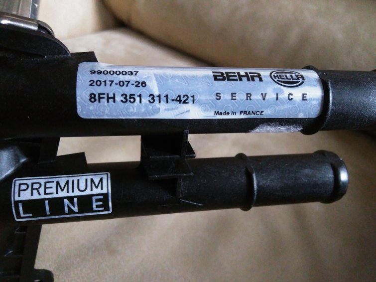

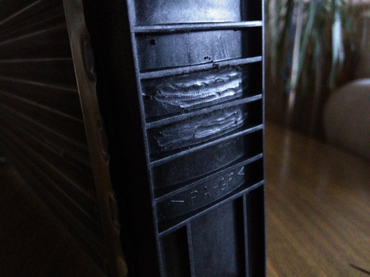

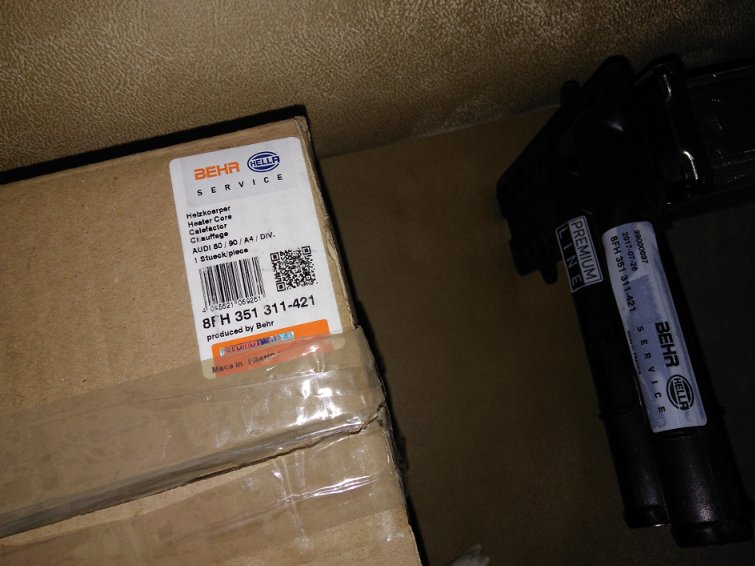

    У кого под рукой есть фотки оригинального и подделки печки салона, можете скинуть?
    И еще, кроме BEHR, какой есть достойный аналог? Или стоит только его брать?
    Привет. Поделки оригинала как такового нету. Есть оригинал VAG и не оригинал (аналог)
    Оригинал - это тот же Бехр-Хелла у которого спилен номер. У меня есть фото. Сейчас дам.
    Отличия оригинала от аналога в том, что у оригинала есть гидроупоры (турболизаторы, спиральки)
    Однозначно скажу брать оригинальную печку стоит. Она реально жарить, а не греет. Но по деньгам смотри сам.
  11. #34871
    Как бы эти спиральки увидеть на новой печке По деньгам разница не такая уж большая между разными произвидителями. Следовательно, побеждает Бехр-Хелла
    razrus, никак... по весу чуть тяжелее должна быть...
    ну, можешь подуть туда - если будет свистеть, знач спиралька есть (шутка)
    Как говорит другkomsernik, оригинал тяжелее остальных, по весу около 1,5 кг. Ну даже у руках вес радиатора ощутим)
    Спиральки только после вскрытия увидишь.
