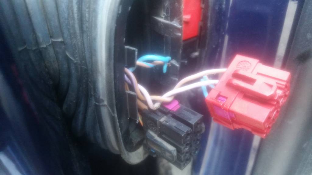

Нашел вот такое в задней левой двери, почему-то кажется, что провода перекушены, а не отвалились из-за окисления. Вопрос в другом: на что идет этот красный разъем? На схемах есть описание только нижнего разъема, который черный, но не верхнего.

Может на динамик?Нашел вот такое в задней левой двери, почему-то кажется, что провода перекушены, а не отвалились из-за окисления. Вопрос в другом: на что идет этот красный разъем? На схемах есть описание только нижнего разъема, который черный, но не верхнего.
