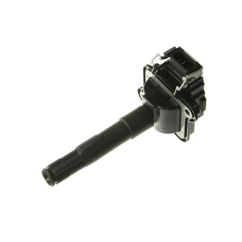

    К стати у меня катушки вот такие стоят, трёх пиновые(((
    Отправлено с моего SM-G900F через Tapatalk
