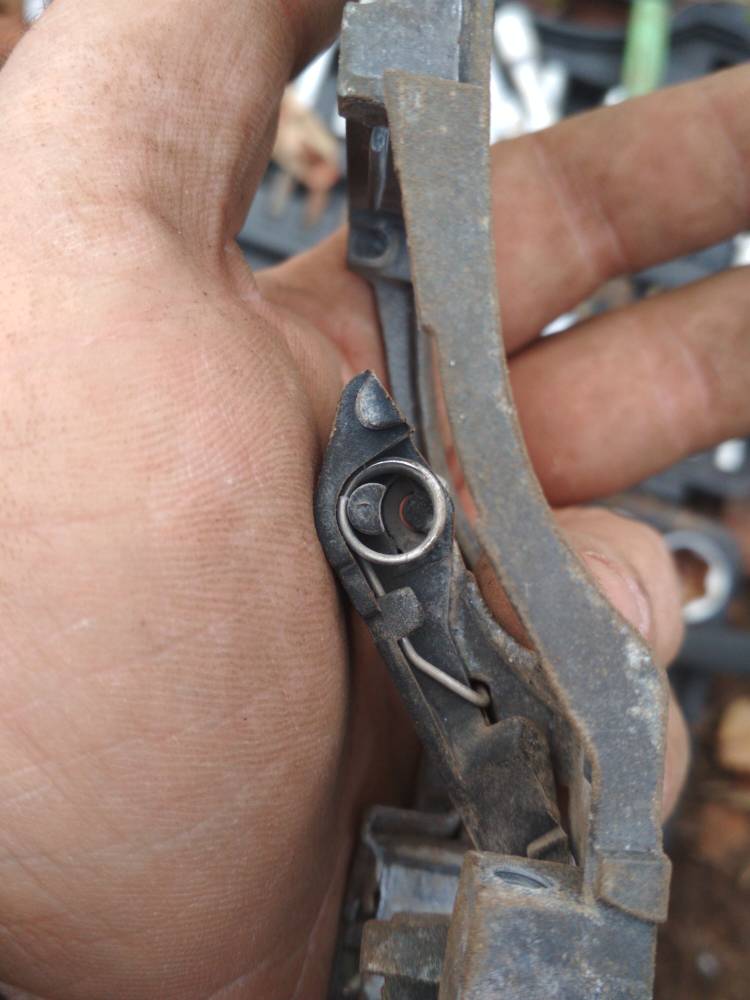

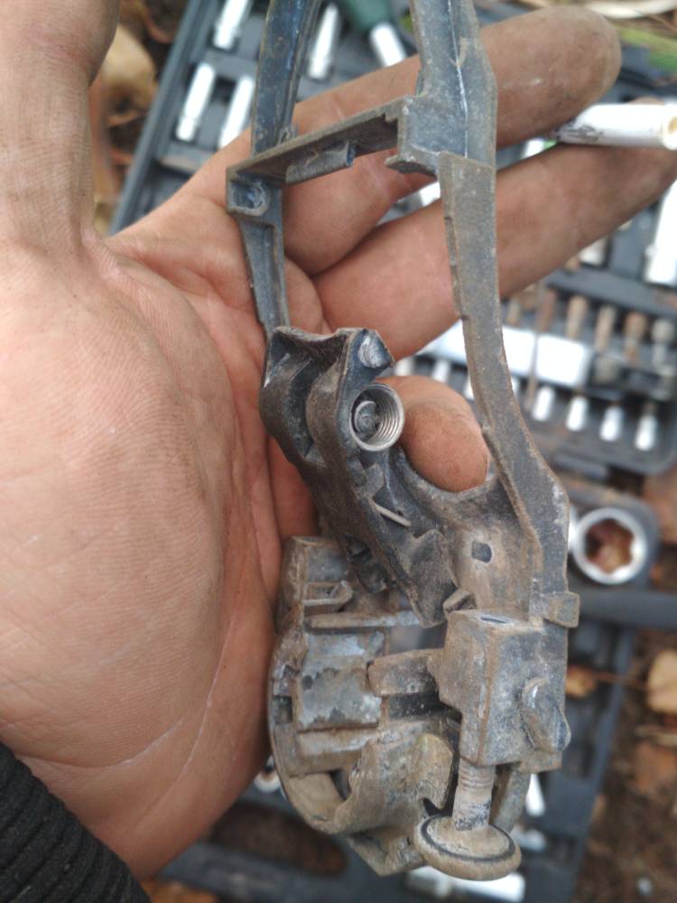

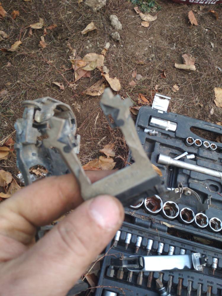

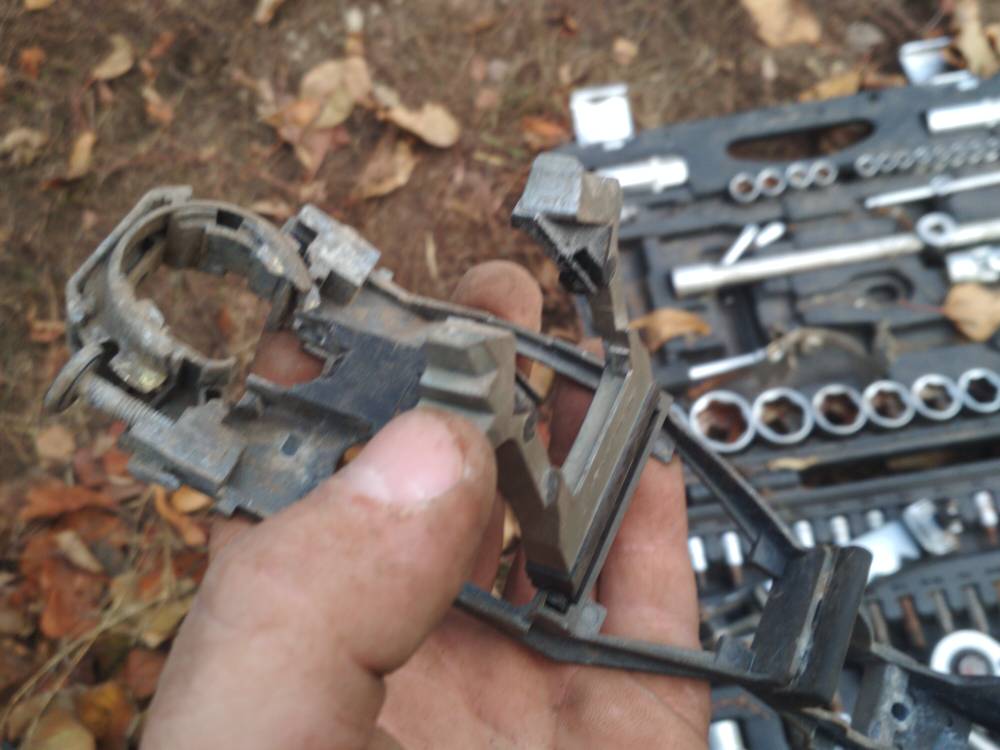

Че то начало стучать в двери и при опускание стекла задевать ,разобрал дверь ,на ручке двери болтается деталь ,чего тут не хватает ?!!!
Отправлено с моего Redmi 4X через Tapatalk

Пружина обломалась с 2 сторон?
