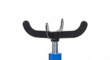

    Ребята, всем привет. Кто может дать размер поддона акпп
    Надо сделать такую подставку.
