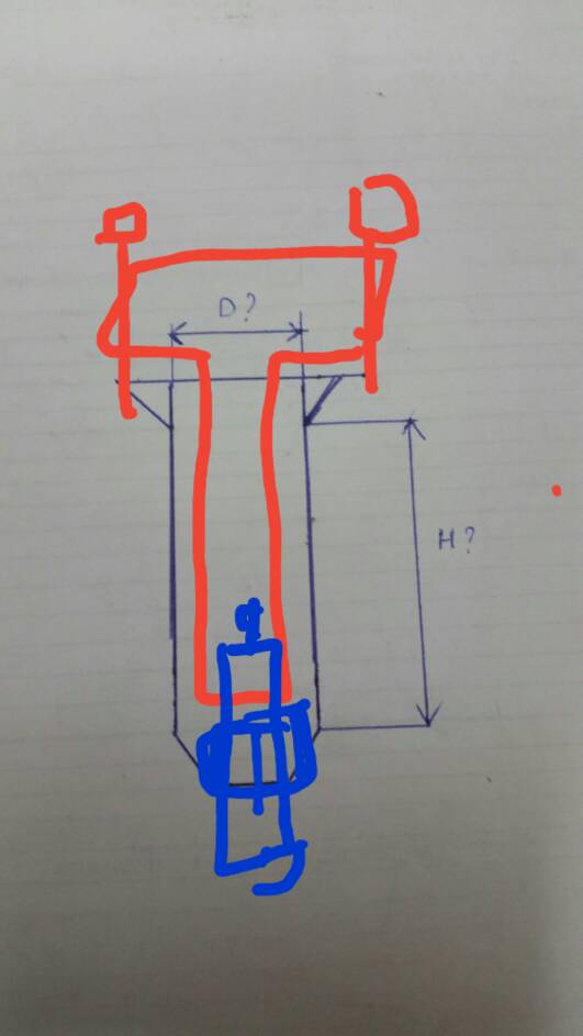

    Всем привет. Большая просьба ,кто может, измерить размеры свечной шахты в гбц. Выточить направляющую ,что бы ровно рассверлить под пружинную вставку отверстие,не снимая головки. По высоте и диаметру шахты. Это у кого старая ГБЦ, где катушка прикручивается двумя болтами под звёздочку.
    Отправлено с моего SM-G900F через Tapatalk

    ra6fvh, тебе как срочно надо?
    Лежит головка от AWT, но они по размерам одинаковые. Только она в гараже, доехать надо будет.

    Цитата Сообщение от ra6fvh Посмотреть сообщение
    Ну чем быстрее,тем лучше) если есть возможность измерить, измерьте пожалуйста
    Вечером постараюсь съездить.
    А диаметр зачем мерить?
    Возьми свечу и замерь на ней.

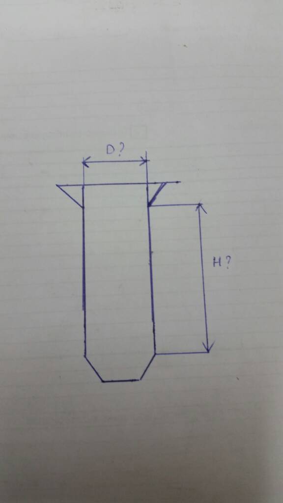

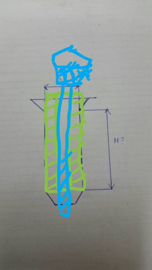

    Я хочу выточить втулку под диаметр шахты свечного колодца , по центру втулки этой будет рассверлено отверстие диаметром ремонтного сверла. Короче говоря ,через эту втулку будет проходить сверло, вот эта втулка будет служить направляющей сверла, что бы рассверлить ровно ремонтное отверстие и не перекосить его. А потом нарезать резьбу
    Так тебе нужен диаметр самого колодца до резьбы под свечу?
    И высота колодца от края головки до начала резьбы?
    Я правильно понимаю?
    B5+, 2004г., AWT, мкпп, чип
  17. #34577
    Passat Аватар для ra6fvh
    08.08.2017
    1,400
    Получено: 113
    Нет, мне нужен размер шахты. Я обозначил красным катушка с "бронепроводом" вот куда бронепровод садится ,вот этой шахты мне размер нужен. Синим свеча. И на втором фото это как раз втулка(зелёная) и сверло сквозь нее (голубым)
    А ,ещё очень большой вопрос, можно измерить на какой максимальный диаметр я могу рассверлить в свечном колодце, что бы не зацепить седла клапанов. От центра отверстия и до ближайшего края седла сколько мм?
    Там запас нормальный, от края резьбы примерно 3-5 мм еще
    Спасибо! Я побоялся обычную футорку 18мм ставить. Набор с пружинчатым ввертышем пришел, нужно забрать и нарезать резьбу
