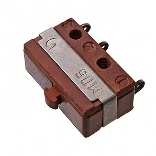

    Цитата Сообщение от Nata160 Посмотреть сообщение
    кто подскажет почему перестал гореть плафон в двери
    99% микрик в дверном замке помер, новый оригинальный замок стоит 10,5 К )))
    по идее если это микрик то на бк дверь не должна же отображаться ?
    не будет показывать, что дверь открыта.
    кстати о птичках ) а номер микрика кто то подскажет )))
    нету такой запчасти в природе, колхозы есть )))
    Цитата Сообщение от noxeone Посмотреть сообщение
    А подходят идеально, с паяльником я правда тогда поработал немного, чтобы держался пластик хорошо
    подробней можно?, я то купил
    https://ru.aliexpress.com/item/2PCS-...251f33ed4l0sYI
    , но вот как паять пластмассу ХЗ, завтра должны еще притащить с металлической планкой отечественный.
    да это заметила, направляющие там видно, да и в описании написано левая или правая
    на своем разбирал. там силиконовы колпачек стоит,микрик подобен мп5,как на фото выше. Силиконка развалилась и закусило пипку нажимную.Расшевелил и солидола сверху мазанул,все заработало без замены.Время от времени брызгаю вдешкой в направлении микрика
    кто подскажет почему перестал гореть плафон в двери который, все работают а он нет, я как бы сегодня заменила их на логотипы, думала может он перестал работать, заменила с другой дверью, там работает... а на правой передней не горит и все, при этом в салоне все плафоны при открытии дверей работают... что за хрень произошла не пойму
    помимо микрика наружного в замке, есть еще внутренние на плате (до 5 шт может быть), если прокладка целая то внутри чисто и они редко отваливаются. Китайский микрик устанавливать не очень удобно, у него провода вбок выходят, лучше наши типа МП, с металлической пластиной или самому приклеить полоску от бутылки или т.п. пару фото в темах есть
    https://www.drive2.ru/l/508183005437624547/
    https://www.drive2.ru/l/508415002391085847/
    если нет возможности закрепить микрик в замке, то на двухсторонний скотч и герметиком обмазать и будет держаться или скобой, вариантов много
    Китайский микрик - абсолютная копия родного.
    Встаёт на место без проблем один в один.
    А вот МП и прочие - это для мазохистов, ну или если скучно...
    видимо разные они, я китайский ставил не понравился, крепления смещены у него относительно замка и провода выходят вбок изламываются, с МП проблем нет вообще при установке
    Абсолютно верно.
    Скучно не будет Каждый год дверь разбирать. У меня таких МП с советских времён ещё осталось "полведра" Так и то не стал колхозить.

    только я смотрю они все же разные там есть (на али)
    такой Название: 2018-09-28_110327.jpg
Размер: 17.7 Кб или такой Название: 2018-09-28_110344.jpg
    Лучше как на верхней фотке.
    второй вариант. Тот что с права.

    Насколько знаю с планкой нужен.
    Возможно купил не то что нужно. У нас там нет металла сверху
    Паял я вот эти штырьки, после установки в посадочное. В оригинале они там вроде каким-то клеем мазали. А я для надежности взял твердый пластик, расплавил все это и вместе спаял в единый организм
    или такой
    Вот второе
