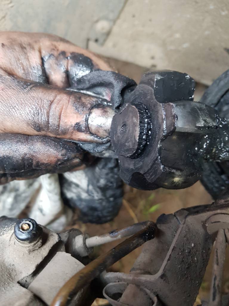

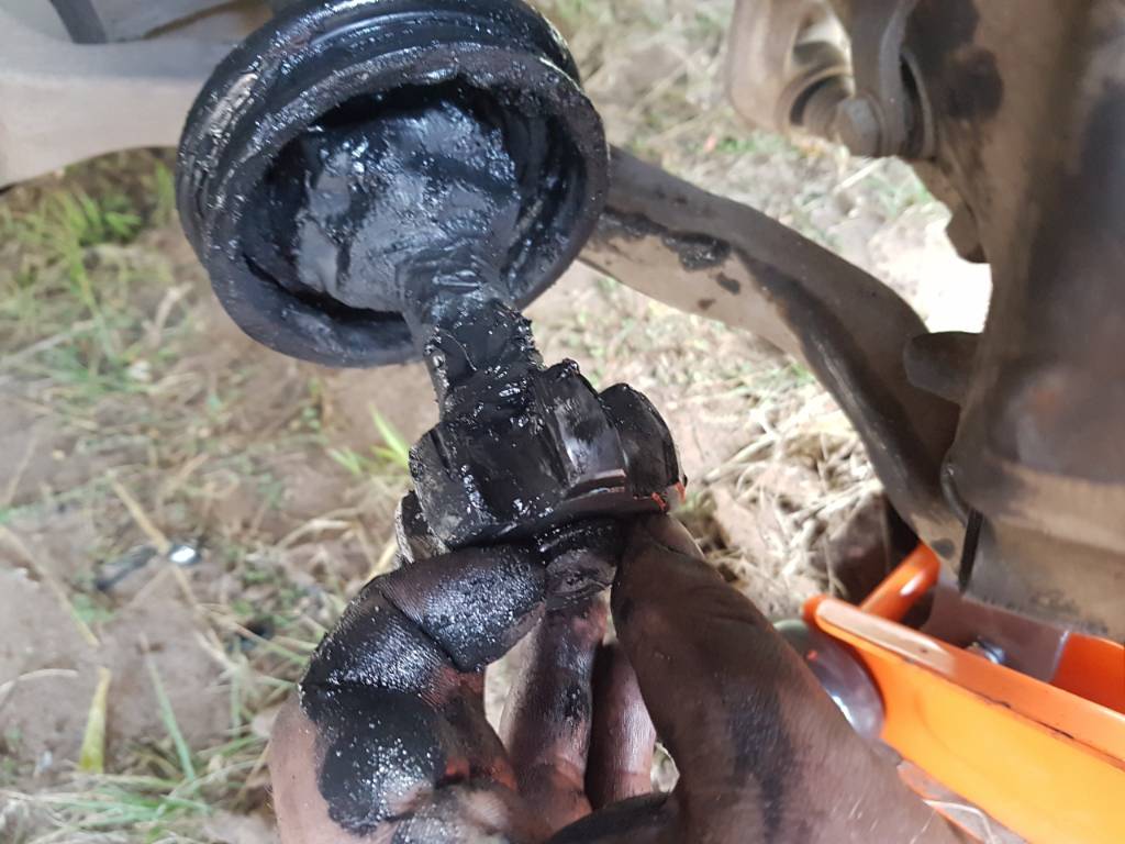

    Цитата Сообщение от Softik Посмотреть сообщение
    приветствую! никто не сталкивался с тем что не снимается внешний шрус? болт заворачиваю но не отщелкивается,так до одури болт завернул что болт подсплющило вытянуло еле вывернул сила есть ума не надо привод не оригинал,фирма Trialli
    Просто сколько не разбирал у себя ,у тестя,у друга,привод сразу отщёлкивался
    Я недавно сталкивался. У тебя как у меня на торце полуоси отверстие глухое. И когда болт закручиваешь, сминает резьбу болта. Я брал кусочек круга 14мм и длинной 25-30 мм. Вставлял в отверстие полуоси через шрус, а уже болтом упирался в этот штырь. Два-три оборота и все.

    Цитата Сообщение от noxeone Посмотреть сообщение
    Было такое - закусило стопорное кольцо и ШРУС ни туда, ни сюда. Болгаркой пришлось распиливать ШРУС и вытаскивать кольцо аккуратно
    Гавнокитай ,скалка сыромятина,не металл а пластилин ,болт ее зашплинтовал нафиг !!!!да и кольцо закушено было..даже посадочное место стопорного вытянулось... Пришлось пилить каретку болгаркой !!! Да и потом стачивать болгаркой что зашплинтовало....я в шоке от увиденного господа ...
    Говнокитай блин.....
    Ты вал неоригинал ставил чтоли?
    Лучже же с разборки было найти, не безопасно все это. Видел как проворачивались кятайские валы у людей
    Была зима,провернуло оригинальную скалку во внутреннем шрусе ,очень была нужна машина и не было времени дергать что то с разборки с других городов ...а у нас разборки только по тазам... Так что купил привод в сборе Trialle за 3250 рублей
    На улице на морозе перекидывал привод (((
    И внешний ШРУС с новья при полном вывороте колеса в право и если сдавать назад были щелчки ,больше в жизни эту триалле не возьму ...
