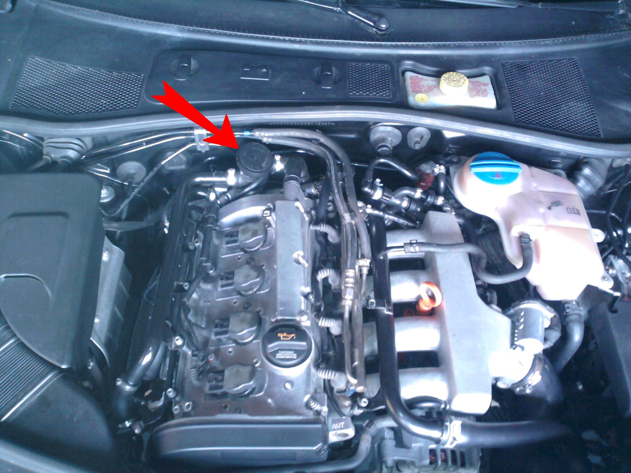

Здравствуйте. У меня вопрос по ВКГ. наличие клапана "грибка" обязательно или может быть конструкция без него. У меня его просто нет.
вроде жимок заводской один стоит. Я купил этот клапан, теперь думаю ставить или нет?
машина Пассат б5, AWM, автомат, американец, 2002 год.

| Получено: 826 Отправлено: 14 |
krasnov, Да, будешь ставить ставь как на фото , что тебе сбросили!!!!!!!!!!!!!!!
Я из за обмерзания этого клапана зимой в -30, оказался на трассе между Тамбовом и Волгоградом без масла в движке.....
