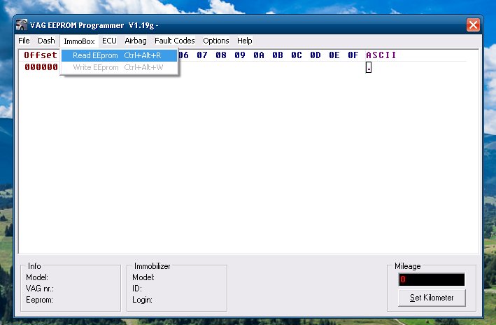

  9. #33909
    12.09.2013
    Санька :) Украина
    4,522
    Получено: 1,875
    Отправлено: 2,494
    Цитата Сообщение от Александр К. Посмотреть сообщение
    Но как узнать? Приборка-то молчит.
    Ну может повезет подключиться через ваг-тахо? Или даже тем самым ваг-комом через ваг-еепром. Надо попробовать разные варианты. И может не через приборку, а через иммобилайзер (ImmoBox)
