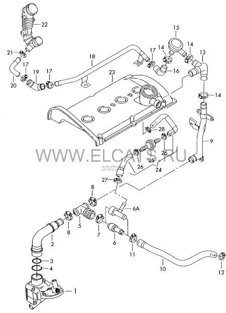

    ВКГ, это "грибок"..!?
    Грибок поменял, почти ничего не изменилось..дымит при торможении и разгоне.

    optimist_51, грибок (№15) - это только часть системы вентиляции картерных газов...
    если ВКГ не обслуживалась/давно не обслуживалась, то, наверняка, самыми проблемными деталями будут: патрубок №2 (возможно, потребуется замена), трубка № 9 (снимать и чистить) и далее тройник №13, трубка № 18...
    из-за повышенного давления газов в картере масло будет выбрасываться на впуск...
    если турба уже кончается, то и на выпуск...
    примерно, так.
