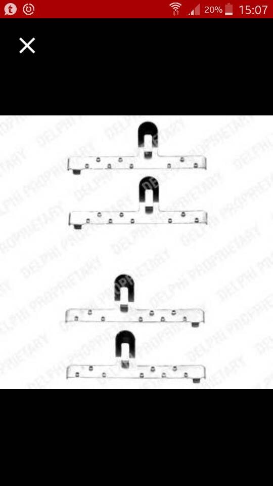

    Люди, подскажете это "скрипуны" или противоскрипные пластины на передние тормоза и куда они ставятся?

    Все никак не могу понять,куда втыкаются эти скобы и для чего они в суппортах передних,заказал вместе с ремкомплектом, а для чего так и не понял они, подскажите
    ate 13046001842
    Отправлено с моего SM-G900F через Tapatalk
    ate 13046001842
    Они кладутся на скобу суппорта, между колодкой и скобой, по ним колодка ездит. Антискрипы идут вместе с колодками. Пискунов на VAG не видел пока за свою жизнь.

    Спасибо за проснение))) буду перебирать ,думаю разберусь. Задние два раза перебирал, до передних на выходных доберусь
