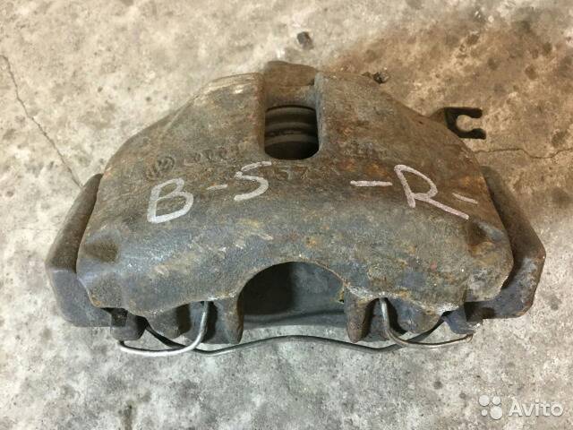

    Скажите пожалуйста,у меня передние суппорта вот такие.это ate или lucas? И кто подскажет номера ремкомплектов на них, пальцы направляющих ,резинки поршня , и посадочные резинки направляющих?
    Отправлено с моего SM-G900F через Tapatalk
    Volkswgen Passat B5 variant. МКПП 1.8t ANB 1999г.в Немец

    https://www.drive2.ru/b/1727673/
    Профильные ветки > Ремкомплекты
    И да. Если посмотреть внимательнее на них прямо с верху написано "Ate".
