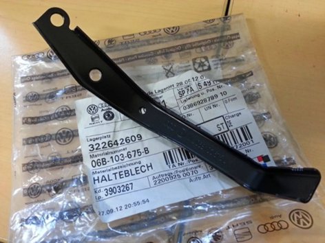

    Ребята, подскажите по кронштейну щупа 06B 103 675 B. Как он крепиться и держит щуп, и как вообще это дело все выглядит? У меня его нету.

    sanyoua, Дырки под болты впускного коллектора, кронштейн загнутым концам вверх, потом вгоняем горловину в блок, одновременно попадаем ухом горловины на загнутый конец кронштейна. Погоди, мож фотку выложат, там все видно будет.....
    ну вроде уже понял.
    Только не помню есть ли у меня под коллектором еще пустые отверстия под болтики. Ну по ВИНу этот кронштейн иметься.
    Не совсем ты понял. Он крепится непосредственно двумя центральными болтами коллектора. Ничего дополнительного. Могу сегодня вечером сфоткать. Хотя вот на этой вроде и так всё видно:

    sanyoua, он крутиться как раз теми болтиками, какими и прикручивается впускной.....небольшой немецкий колхоз
