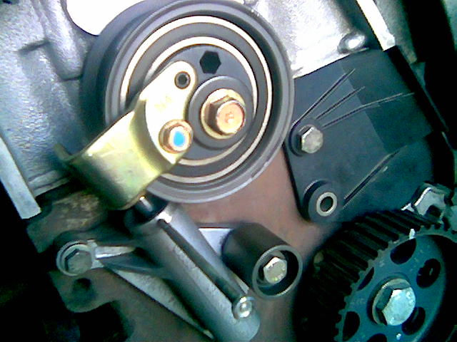

    вылет большой....так в ролике пружина стоит?
    мож тебе ночью шток подточили, шоб не выстрелил?
    в ролике нет... в новых сейчас стоят какие-то (в системе без гидронатяжителя)
    или опорная пластина на ролике кривая
    или тебе подсунули 150-зубовый ремень
  2. #33362
    ДАПИПЕЦ УСПОКОИЛ....мне что пластину выгибать?? ща зашёл в экзит, у нас под боком, там есть в наличии...они все как у меня 90 градусов.
    неееее я считал
    шоделать, шоделать???? уних же у всех нет регулировок они все сажаются жёстко.

    Похоже на АЕВ немного другой ролик, чем на AWT У меня такой:
    Название: ролик ГРМ натяжной.jpeg
    Проблем с натяжкой никаких. Приспособил ключ от ВАЗа, натянул сам ролик, затянул гайку и убираю сверло, вставленное между лапкой ролика и штоком гидронатяжителя. И всё

    да...
    ДАПИПЕЦ УСПОКОИЛ.
    знач в блоке дырки под натяжитель не АЕВовские...
    че за блок поставил?

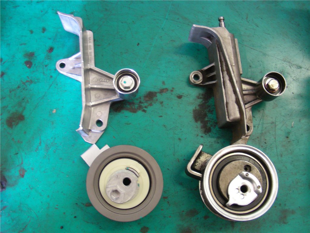

    Вот как-то так:
    Название: все ремни.JPG
    Я по ошибке Купил тот что справа. Но люди и такие ставят только под него нужно не гидравлический натяжитель, Дима, флайтс тут писал что такие ставят как эконом вариант.
    Так и он натягивается тоже. Чего паника то? Что ремень мягкий? Я на АЛЗ такой ставил. Просто у тебя+ ещё натяжитель механический
    Если речь про моё фото, то это один и тот же ролик, снятый с разных сторон

    AEB.....что в старом, что в новом ДЫРКИ тамже...но бью то я по вину. а на него нет другого. а какой?
    у тебя и шестерня валов другая. и ремень 150 Z.
    плятьэксперементы нынче дороги.
    придётся радикально-выгибать пластину и менять угол.
    Володь, подожди... ослабишь металл пластины и... вряд ли это поможет
    замерь еще раз расстояние от пластины до штока натяжителя... визуально по фото, там значительно больше 8 мм...
    еще раз убедись, что 153 зуба на ремне (мож просчитался или подогнал ответ)...
    и это... там в книжке написано, что сжимать гидронатяжитель можно при t* не ниже 30*...
    я, канеш, подозреваю, что они это просто так придумали, но все же

    я медленно сжимаю....слабенький стал
    Не выгибать ,а пятку наварить
    Passat B5, 1998, МКПП,ADR. Камаз

    10 мм и да, я столько не отожму угла.

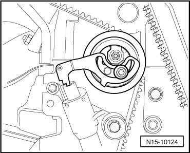

    Евгенич, похоже у тебя натяжитель как на Рис. 4.13 в талмуде для АДР. Читай п.25 Двигатели ADR, APT и ARG в талмуде. Там пишут... Снимите сверло, натяжитель натянет ремень Похоже в твоем натяжителе пружина и демфер в цилиндре, чтобы ролик был натянут и не скакал. Наподобие амортизатора. И все дела.
    Для установки ремня шестгранником против часовой стрелки и сверло в отвертсия, ставишь ремень, чтобы правая сторона не провисала, потом шестигранником поможешь достать сверло и натяжитель натянет ремень. И вся игра
    СереШка, похоже у него простой механический натяжитель как на картинке 4.13 в талмуде. В цилиндре пружина и демфер, чтобы ролик не скакал. Для ослабления ремня (снять/поставить) шестигранником против часовой стрелки ослабляешь натяг ремня и фиксируешьсверлом. Меняешь ремень, достаешь сверло и пружина натяжителя натянет ремень. Фсе. Ну разве что шестигранником помочь сверло достать.

    ded_491, ... гидро... у меня тож такой был...
    они все такие, кроме современных, где натяжитель-ролик с пружиной внутри...
    Не проще ли спросить у хранителя, что у него там стоит. .
    Да не. Какая разница что там у него в цилиндре кроме пружины стоит.??? Хоть ГИДРА о семи голов. Он натягивает ремень. Для этого шток натяжителя упирается в "Г"-образную пластину на нем. К нему же масло под давлением не подведено. Гидра выполняет роль амортизатора - демпфер, чтобы ремень не скакал по ролику, а более плавно отслеживал растяжение ремня в зависимости от нагрузки.

    их было немного
    косячный первый (с двумя поршнями, какой-то тепловой):
    затем стали ставить такие.. это вот мой:
    и последние...
    слева - просто кронштейн, сам натяжитель пружинный и спрятан в ролике:
  20. #33380
    да мне уж наверно похер какой ставить, лишь бы стоял
