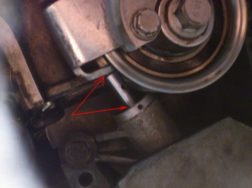

    шток вышел на всю длину, а как он будет себя вести при наборе\сбросе газа? там вначале пружина сжимается, потом масло? так?
    вот и не должен на всю выходить...
    блин...
    ролик-эксцентрик...
    и именно им ты натягиваешь ремешок
    а все эти гидронатяжители - страховка/демпфер... мягкая страховка
    как натянул ремешок роликом, только тогда снимаешь стопор с гидронатяжителя!

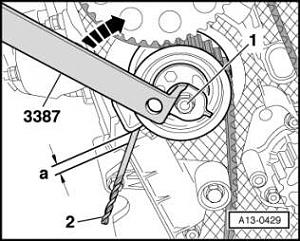

    При правильных манипуляциях расстояние "а" равно +-8мм
    блин...
    ролик-эксцентрик...
    Недавно натягивал себе грм. Первый раз неправильно отпустил шток, все собрал. Хотя итак запускал, но при поставленных агрегатах был слышен непонятный звук. Второй раз без разбора морды, еще раз перетянул. Ставил сверло на 6 мм.
    блин...
    ролик-эксцентрик...
    ну я же скинул фотку натяжителя. конечно я крутил без него, когда удостоверился, что ничего не встречается, то разблокировал шток. но вылет-на фото. я так думаю это его максимальная длина. но у нас нет натяга роликом-унас свободно болтающийся...
    там разбег: 6-10 мм... оптимально - 8мм
    Кучу роликов пересмотрел. Это уже не важно.
    вот там где ты на видео крутил всю эту систему, твой "свободно болтающийся" ролик вместе с натяжителем не работает, потому что ремень роликом не подтянут!!!
    Ролик да, болтается... но - в строго отведенных инструкцией местах
    Еще раз: вешаешь ремень, подтягиваешь его роликом по часовой стрелке (там есть дырка для шестигранника в ролике), а потом отпускаешь стопор гидронатяжителя...
    и оппля
    а у тебя точно паразитный ролик стоит?
    и оппля
    ну какбы....да...но ролик просто идёт, без всяких усилий...я его пальцем поворачиваю по часовой... я просто шток отпускаю и он ролик вверх тянет..паразитный есть конечно. шестигранник думаю, нужен только для задавливавния штока.

    вот это расстояние у тебя просто гигантское...
    сравнимое с масштабами коррупции в Новой Зеландии и Дании
    там от среза демпфера и к пластине ролика примерно параллель должна быть
    вот и я о том же...что вылет большой....так в ролике пружина стоит? и знаешь что самое интересное....так было всегда.

    хранитель,
    да , газовая, под давлением бар под 150
    Нет там пружины

    ну тогда всё верно, шток вытянет её сам. вот с расстоянием косяк конечно. оба изделия по вину пробиты. такой вылет и на старом двигателе был, когда всё новое было ...как исправить?
    Цитата Сообщение от NicNic. Посмотреть сообщение
    Нет там пружины
    вы друзья мои определитесь
  16. #33356
    Нет там пружины
    А что тогда там? Я читал что люди пилили и разговор был о ней.
    Так речь о двух разных системах. Ты о какой спрашиваешь? Та что шла на AEB это пружина. Что на AWT уже давление. Ходит намного дольше.

    я просто нигде не видел и не слышал, что ролик взводится в ручную.
    Вот и я заказал как у тебя. И во вину тоже пробивался. Потом пришлось заказать гидравлический.
    Так в Ютубе есть ролики. Я по ним кстати учился.
