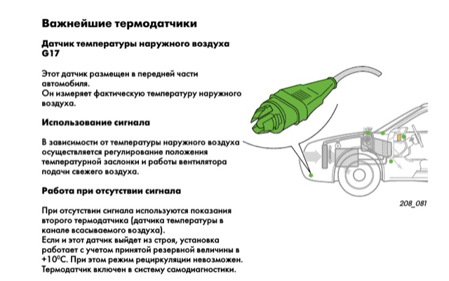

    вниматочно перечитал текст на картинке которую выкладывал выше в посте
    то бишь оключаем G89,он не видит датчика и считает что температура +10С.Климатроник будет работать и не будет выкидывать 313 ошибку
    А ты не в курсе как его снять? Наяву пробовал? Короб фильтра салона открутить?
    Так по твоей логике получается можно и попробовать начать с датчика бампера?
    Vorsprung durch Technik
    там похоже короб снимать не надо,попробовать рукой дотянуться,сниматься должен поворотом на 90 градусов и вытаскивается.
    по датчику бампера можно не пробовать,потому,что данные берет с обоих датчиков,но
    Всегда обрабатывается наименьшее из
    показаний обоих термодатчиков.
    так что получается что с бампера отключишь,а второй датчик -14С показывает,так что сразу датчик можешь отключать на корпусе печки
    Кстати вот нашёл твоё фото:
    В конце jpg.написано что и если этот датчик вышел из строя то будет брать данные с датчика бампера. Короче завтра поэкспериментирую.
