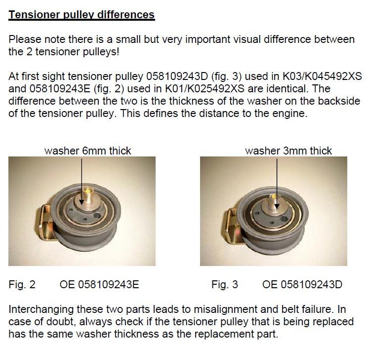

    ded_491, ... там вразброс все... не вникну пока...
    хранитель, Володя... определись точно у тебя 152 или 153 зуба (считай ремень по зубчикам, чтоль ) мож в этом проблема, если собирал по кусочкам комплект...
    и это... вот картинка:
    из-за косяков 152-зубового комплекта даже вот эти кругляши поставили не 3-мм, а 6-мм
  7. #33307
    153 зуба. толщина стенки\шайбы 3 мм. всё от старого двигателя....но он же работал на этом

    вот эта шайба (3мм и 6мм) меняет расстояние от блока для предотвращения соскальзывания ремня...
    и новый ролик с 6 мм идет (должен, кажется)...
    это сброс компрессии.
    вытащи свечи и крути себе... хоть до вечера
    насколько помню (но могу и ошибаться)...
    где-то кто-то говорил, что пытались ремень в 152 зуба натянуть на новый комплект, предназначенный для 153-зубового ремня и получалась примерно такая картина: сильное натяжение, вплоть до срыва ремня/его зубьев.
    Но это так, в порядке бреда...

    нет ...нет....153 зуба уже более 10 лет такие ремни.
    сегодня точно замерю.
    Я знал, что ты внесешь ясность У него стоит скорей всего 3 мм, поэтому ролик стаскивает ремень.
    И похоже он не ослабил натяжитель. Его пружинка вместо сверла не попала в шток натяжителя и он шестигранником не отпустил эксцентрик на ролике. Надо начать с процедуры снятия ремня. Ослабить натяжитель, зафиксировать сверлом шток натяжителя, одеть ремень и далее по талмуду.
    Ну фсе, Евгенич. Сегодня вечером с Серешкой натянешь ремень на новый блок.
