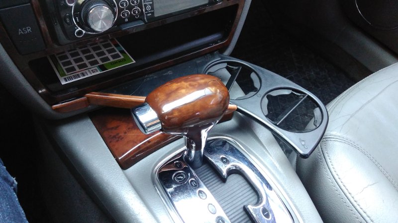

    Получено: 1,875
    Отправлено: 2,494
    Ты что забыл? у меня ж без бк. Я уже к тебе мчусь

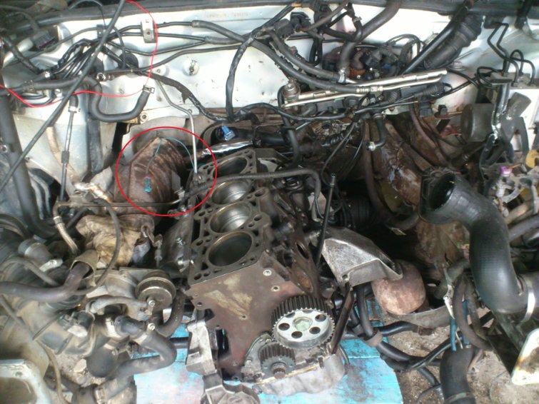

    Всем привет. Тут наш соклубень "хранитель" спрашивал меня, копипаст:
    "Саша, привет.... забыл пароль в клуб, да и нахожусь не близко. есть у меня пара сотен вопросов по AEB, начну с лёгких, так как начал собирать ДВС... первый вопрос- на одном болту крепления акпп и двс есть кронштейн Г-образный, куда его надо крепить? помню, что гдето вверху, но не помню куда...))) второе- есть 3 силовых кабеля 1-масса(я поставил) 2-стартер, а третий куда? там в жгуте есть ещё провод с синем разъёмом, так же не помню...)))) если не тяжело, подскажи))) спасибо"
    Так вот это не тот кронштейн что крепить вместе трубки охлаждения акпп? Но он снизу. И по поводу жгутов я эму ответил. Но у меня на awt там желтый разьем идет тоже на стартер. А у кого аеб, подскажите что за синий разьем?

    Силовой с синим разъемом? Че то не помню такого, от стартера на гену еще провод идет
    На реле стартера еще провод больше там нет ни чего, на кондей с другой стороны идет по низу, зеленая фишка
    АЕВ, 11.09.96г, МКПП-5, WVWZZZ3BZVE006116

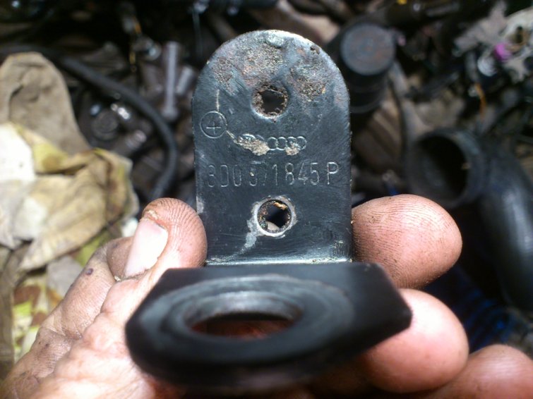

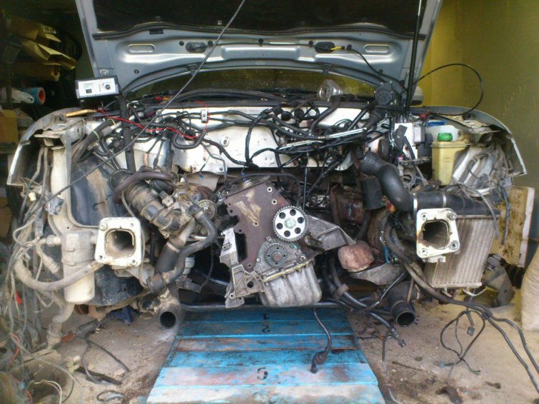

    Как он там, не доломал еще свой движок???
    https://passatworld.ru/showthread.ph...=1#post5711938
    Ребята, от хранителя инфа. Пока пароль возобновлять не будет, он на чужом компе. И далеко от своего компа)
    Он прислал фото кронштейна, у меня такого нету. Подскажите куда он крепится?
    Куда идет синий разьем?
    И еще. Двс не сильно криво стоит? хотя по подушкам, направляющим подрамника(ушам) всё в норме и акппп и двс - он так пишет.

    Отправлено: 89
    кронштейн на болт кп держать пистон со стяжкой под проводку пусть выбросит потому как пистон там все равно уже оторван 100500 лет назад... наклонен у всех... навесное прикрутит с бошкой и коллектором впускным - все будет ровно стоять
    Зы судя по фото , надо бы еще половину того что уже стоит выбросить и новое поставить...
    синий разьем - однопиновый на кондей вроде... хотя аеб давно не ковырял
    шланги ОЖ чучхэллу напоминают
