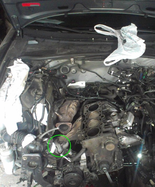

    Всем привет. Помогите определить куда какие провода идут от генератора. Два месяца его делал. И вылетело из головы.

    Я так понял толстый провод цепляется туда же где и плюс акб на стартере. А вот с разъемом хоть убей не помню. По идее тоже к стартеру, но у него с двух сторон есть клеммы и к какой цеплять без понятия. Машина в подписи. Спасибо заранее.
    толстые оба под одну гаку, тонки можно проверить не включая зажигание дополнительным тонким проводом подать плюс на клемму,это втягивающее реле,должно втянуть катушку и начать крутить стартер,

    Vedro_b5, я точками отметил - зеленый ты откуда взял, тоесть откуда он идет? Это не "масса"" случаем? Она цепляется возле правой подушки двс.
    Вот моё фото:
    Желтый, в моем, случае идет на сторону стартера возле двс (правая стрелка)
    Красный - туда где ты стрелкой отметил, по верхнюю гайку.

    Vedro_b5, я точками отметил - зеленый ты откуда взял, тоесть откуда он идет? Это не масса случаем? она цепляется возле правой подушки двс.
    Вот моё фото:
    Спасибо. Зеленый идет на плюс АКБ. То, что обведено зеленым кругом, у меня такой тоже есть, как раз возле подушки.
