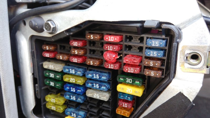

    У меня вот прикол еще увидел. 14 пред почему-то расплавился, но не перегорел
  11. #32951
    21.05.2013
    Минск
    75
    21,875
    Получено: 4,022
    Отправлено: 7,756
    Были плохие контакты или большой ток, который не превысил номинал. Плохие контакты могут сильно греться. Вставь вместо предохранителя амперметр и посмотри какой там ток.

    sanyoua,
    Презервати... Предохранители должны быть качественными.
    взято здесь
    А здесь еще и разжевано замечательно.

    Butchersmeat, последний раз покупаю марки Тесла, но тот, что расплавился где-то я на базаре брал, левак короч.
