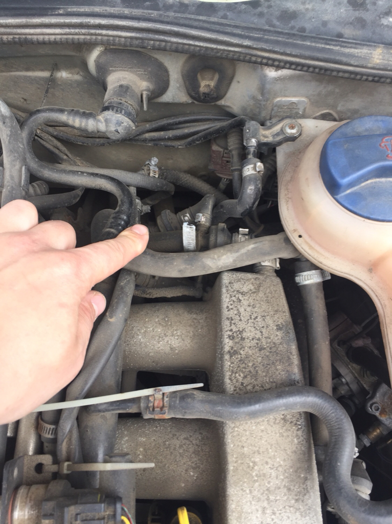

    Всем привет. Такой вопрос, при работающем ДВС ,должен ли слегка шипеть инжекционный насос или нет? Перекрываю патрубок входа насоса,от коллектора впускного, шипеть перестает. Вот думаю,то ли пропускает где то ,то ли так он и должен работать

    Так сними ЕН и попробуй продуть. И все дела. А ещё лучше убери его. Сделай как на старых добрых пассатах.
    У меня сейчас ЭН поломался на пополам - езжу так По лету думаю убрать его (нафиг новый покупать, когда можно избавиться от лишнего гемора). Детально не винтилировал вопрос, но думаю справлюсь. Знать бы только куда что пихать.
    Ты у себя не убирал случайно?

    А есть где отчёт как избавиться от него? И стоит ли?

    Менял. Только клапан нужно обратно от таза поставить

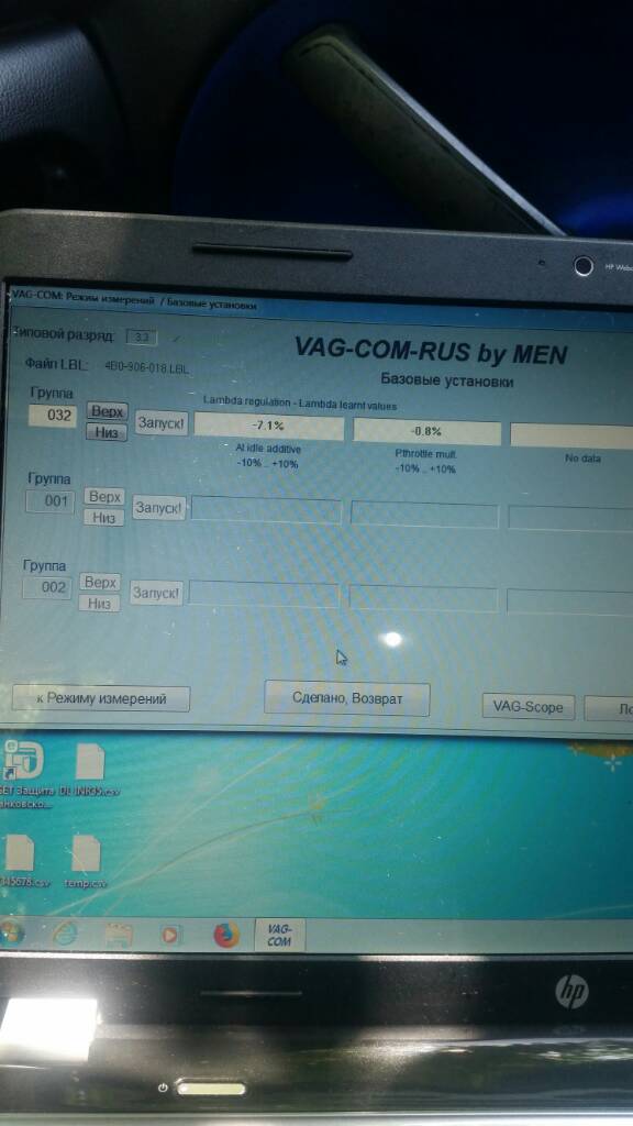

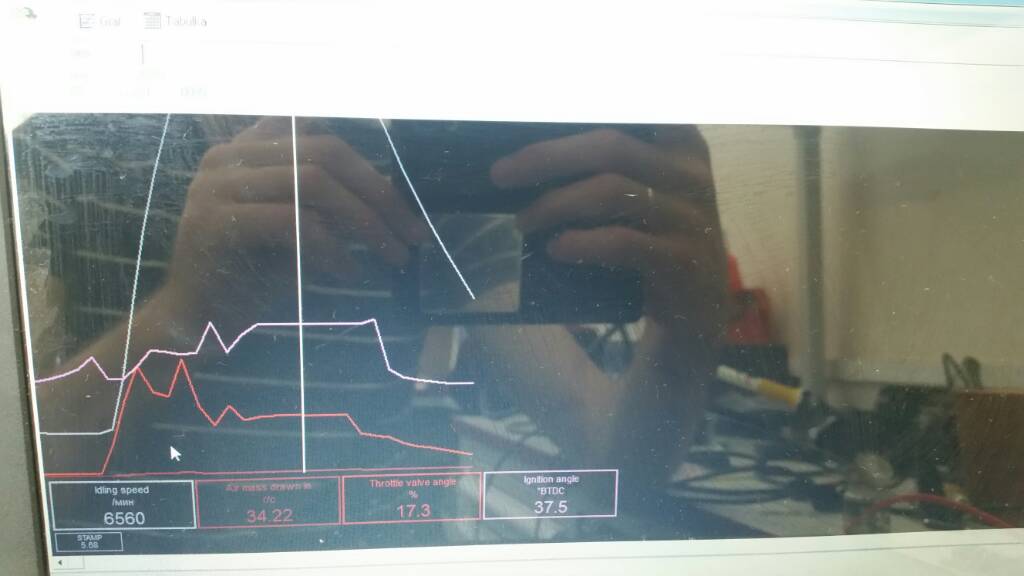

    Всем привет, подскажите , стоит ли менять дмрв или ещё можно поездить? Снял лог, и на максимальных оборотах расход воздуха составил 35 г/с это на хх
    Ошибок нет никаких и так же прошел тест лямбда зондов, тоже все в порядке. И фото аддитива и мультипликатива
    Клапан, как я понимаю, на впуск дует?
