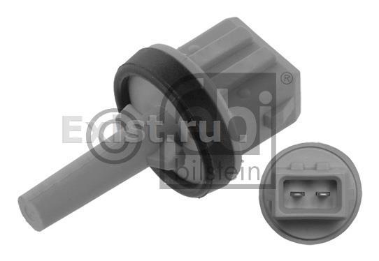

    Всем привет. Где находится этот датчик: Датчик температуры канала забора приточного воздуха G89??
    Ошибка по климату висит. Это не там где фильтр салона?
    ниже фильтра должен быть

    Спасибо. Я как понимаю его только на разборке купить? А визуально есть фото?
    поиск рулит https://www.drive2.ru/l/1753602/
    номер VAG 4A0 820 539 A
    кстати нашел картинку как снимать,повернуть на 90 градусов
