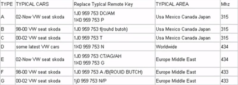

Можешь подсказать, чем отличаются ключи с разными буквами в конце ВАГовского номера.??? Там "А", "АН".... их многовато.
Ну, количество кнопок понятно. Кодировка команд менялась или ...в зависимости от этих букв.????
У коллеги razrus родной брелок привязался, а новый с другими буквами нет. Может он процедуру не соблюдал - не знаю.
Могли не прописаться ключи из-за других букв в децимальном номере???

У меня новый ключ 1J0 959 753 DAЧто за гибрид такой A+F
Вот тут мои ключи Тынц

Я ту таблицу буду еще дополнять. Сегодня выложу новую.
