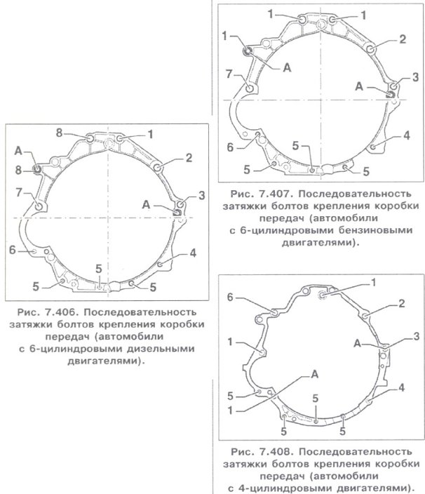

    привет всем. вот такая трудность образовалась....трещины в блоке.
    во-первых-катастрофично ли это или можно заделать?
    другой блок есть, вопрос в том, как разъединить блок и акпп. сколько болтов и как подлезть. 9 числа снял навесное, остался стартер и турбина, открутил под стартером болт, но как долезть до остальных, ума не приложу. сколько всего болтов? и всё же...акпп-ЗЛО!!!! буду рад инфе от тех людей, кто уже имел опыт разъединения. нужно ли снимать подрамник и прочее?
    кстати: эльзы у меня нет, она не ставиться на W7, показывая вопросительные знаки.

    Эльза ставится на W7. Вопрос только на какой диск ты ее ставишь, на С без проблем, если на D то с бубном и то не факт.
    Я мотор снимал. Мне лучше было с ямы. К нижним болтам колокола акпп можно дотянутся приспустив подрамника, так как там мало места. И еще на 5-7 см можно двигатель приподнять домкратом. Будет снизу еще больше места. Моменты затяжек дам с эльзы потом, на работе нету проги.

    Привет, с прошедшим ДН тебя.
    подрамник...вот чёрт...а так не хотелось. а сколько всего болтов? 4-6-8?
    Ты про колокол коробки?
    Если не хочешь подрамник, попробуй рукой подлезть, но мне кажется даже пальцами к болтам не дотянешься.

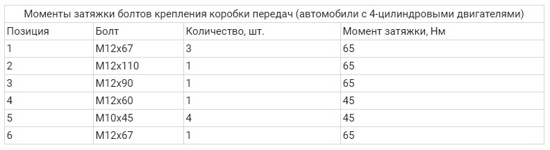

    Мужчины, а в моторе 1.8Т есть внутри окрашенные детали? Планирую через месяц где-то залить димексид для промывки и он краску растворяет. Знаю что в моторе 2,8 окрашен маслоотделитель в развале блока, но на 1,8Т он вроде пластиковый или не?
    нет там окрашенных узлов. лей.
    то есть из-за этих 4 болтов надо подрамник опустить? вот гадство... аааа и ещё Саш, там болты или местами шпильки стоят?
    Шпилек нет. Все на болтах. Попробуй сначала без опускания подрамника, но тогда надо пробовать гибкий удлинитель и еще карданчик разве что. Мне проще было приспустить подрамника и поднять еще двигатель вверх. Вот тогда места много для маневров.
